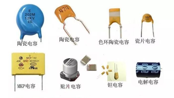

电容种类较多,如图1所示,按封装分有贴片电容、插件电容,按介质分有陶瓷电容,钽电容,电解电容、云母电容、薄膜电容等,按结构形势分,有固定电容、半固定电容、可变电容。
图1 常见的电容类型
电容种类的繁多,让人容易患选择综合症,但不用忧虑,在开关电源中,我们使用最多的就是陶瓷电容,电解电容和钽电容,了解了电容的种类接下来是了解电容的一些性能参数。

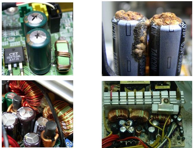

电容的使用环境还分电路内部环境和电路外部环境,电路内部环境包括频率、电压值、电流值、电容在电路中的主要作用等;根据电路频率可以确定电容种类;根据电压值可以确定选型电容的耐压值;在电路中的主要作用可以用来参考选型电容的容值等;根据电路外部使用环境对电容进行选型,产品工作的环境温度,安规要求等,都可以用来缩小电容选择范围。电容的选型不当,在应用中会出现爆浆、电解液干涸等现象,最终导致电源失效。如下图2所示。
图2 电解电容损坏
