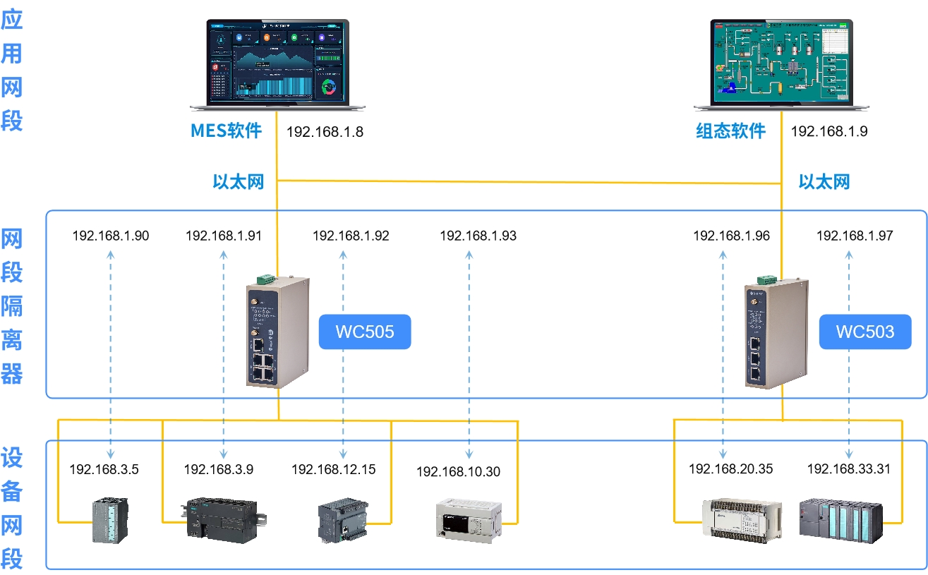

智能工厂是一个高度集成的生产环境,涵盖多个车间、不同类型的设备以及各种信息系统。网段隔离器在智能工厂中发挥着“IP管理员”的作用,为设备联网、数据采集以及与各类管理系统的无缝对接提供可靠帮助。
以某大型电子制造智能工厂为例,该工厂包含多个生产车间,如芯片制造车间、电路板组装车间、成品组装车间等。每个车间内都有大量的生产设备,如光刻机、贴片机、测试设备等,这些设备来自不同的制造商,具有不同的通信接口和网络配置。同时,工厂还配备了物流自动化系统,用于原材料的搬运和成品的输送,以及能源管理系统,对工厂的电力、水、气等能源消耗进行实时监控与管理。
在搭建物联网系统的过程中,常常出现设备IP重复无法进入局域网的问题,企业需要不断联系设备制造商要求修改设备IP,导致项目进度缓慢,成本越来越高;此外企业在新增设备时也遇到这种困扰,极大地影响到信息化系统的建设。对此,物通博联提供基于网段隔离器(NAT)的解决方案。
通过将网段隔离器接入PLC、CNC、HMI等设备,实现网段隔离和NAT 转换,将不同网段的IP地址,则可以统一成同一网段的IP、将相同的IP地址转换成不同的IP地址,从而接入局域网交换机内,实现底层生产设备与MES系统的实时交互与数据通信,同时为新增设备提供足够的IP冗余,快速兼容联网通信需求,有效提高工作效率与管理水平。
这时,工厂管理者就能通过生产管理平台,基于这些实时数据进行生产调度决策。例如,根据订单需求和各车间设备的运行状况,合理安排芯片制造、电路板组装和成品组装的生产节奏。通过对能耗数据的分析,优化能源使用策略,降低生产成本。
