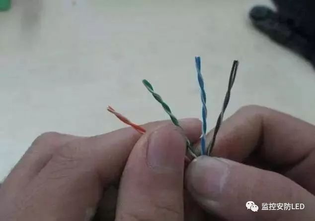

目测外观鉴别:
1. PVC护套:表面能看出压紧里面编网有规律的 “不平度”,说明加工工艺好,不会产生相对滑动,是好电缆。外观光滑,看不出压紧编网的“不平度”,用手捏护套有松动感,是差电缆;
2. 检查屏蔽层编网:编数是否够铜材编网,检查可焊性,镀锡铜线刮看里面是不是铜线,铝镁合金线的硬度明显大于铜线;编网稀疏,分布不均匀,与绝缘层包裹不紧等是差电缆;
3. 检查芯线:直径——SYV电缆为0.78-0.8mm,SYWV电缆为1.0mm;近来出现了一种SYV75-5芯线直径是1.0mm的电缆,这种电缆的特性阻抗,肯定不是75欧姆,不应用到75欧姆传输系统中;
4. 检查芯线与绝缘层的沾合力:斜向切开绝缘层,按剥离方向拉开芯线,看芯线和绝缘层有没有沾合工艺材料;好电缆有较大的沾合力,差电缆没有沾合;
5. 纵向抗拉实验:取一米电缆,分层剥开芯线,绝缘层,屏蔽层,外户套,各留10公分长。方法是:两只手分别握电缆的相邻两层,向相反方向拉动;好电缆一般力量拉不动,差电缆不费大力就可以轻松拉出来——电梯电缆这一条十分重要,不少所谓“电梯专用电缆”都存在这方面的问题。
用火测试
对于如何分辨线缆产品是否加有假铜丝,对消费者来说是一大难事。现在市场上的假铜丝种类繁多,而且仿真度高,一般的消费者根本就不能分辨出好坏。下面通过收集整理出3种假铜丝的类型,消费者在购买时,就可以避开这三种类型的线缆产品。
一般假铜线:铜包铝、铜包铝鎂合金、铜包钢、铜包铁、
高仿假铜线:多股铜丝线中按一定比例加铜包铝镁合金,其他材料经过电镀铜加工后材料,一般价格比上一种要贵很多毕竟有真铜在里面。
不达标的铜线:材料上不是采用无氧铜做的拉丝铜线、传输性能不好,或者就是芯数不够等
如果在购买时,忘记了这三种假铜丝的分类,也可以试试以下这种方法:
俗话说真金不怕火炼,真假SYV、RVV等铜丝线也一样可以用火来辨别真伪,首先拨开一截线露出一段铜丝出来并且把它们分得稀疏一点(那样效果更好),一般用防风打火机一烧,它就会现形。真正的铜线非常耐高温,一分钟以上绝对没问题,最多就是会颜色变一点;如果是铜包铝的、铜包铝镁合金的就会很快弯下去 ;如果是铜包钢、铜报铁的那种烧过后用刀子一刮也就现形了。
