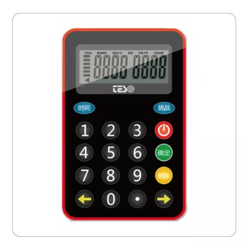

2006年,我在上海中磐信息科技有限公司从事动态令牌的研发生产工作。公司是一家纯软件公司,在我入职前没有硬件部门。作为硬件部经理,负责创建团队、样机研发和后续大规模生产。工作压力很大,但是工作氛围很好,同事们相处很愉快。
当时这个动态令牌的技术正在快速在各行业推广应用,开始主要是用于保障跨国企业的网络登陆安全,2002年就是通过NS的FAE首次接触到这个东西,该技术的先行者是RSA,当时NS就是RSA定制的。后来随着银行的账户密码经常被盗,各大银行也开始推广动态密码器;那几年网络游戏超级火爆,随之而来的是游戏账号安全问题,并因盗号而发生过几起比较轰动的诉讼,网游公司开始陆续采用动态令牌来保障游戏账号的安全。
当时国内从事动态密码器研发生产的公司并不多,而能拥有自主知识产权的公司更少。公司创始人是剑桥大学毕业归国的海归,拥有基于SHA256算法的动态密码的核心专利技术,而SHA256在当时比其他的公司的技术整整领先一代;公司的投资人是美国IDG和5173。
我当时的主要工作就是采用合适的单片机,实现基于SHA256算法的动态密码器。SHA256算法相当复杂,有大量的矩阵和回归迭代运算,对于单片机实现基于时间的动态令牌来说存在以下难点:
1、 较大RAM空间;
2、 高速计算能力;
3、 超低功耗;
4、 超高可靠性;
5、 超低价格;
由于以上各项之间存在冲突,同时满足这些相互矛盾的需求其实非常困难。
我先在PC机上用C语言编程实现算法,仿真后发现RAM的需求最精简最少也超过2KB,如果移植到单片机上加上各种初始化和控制代码,RAM的需求接近3KB,2006年的时候能有3KB的RAM的单片机极为稀少而且价格极高。不得已,我选择用汇编语言编程,综合运用很多编程技巧,如采用程序空间换RAM空间,多次迭代的RAM动态分配回收等,最终花费了一周时间,将RAM需求降到409Byte,因当时已经有不少单片机的RAM空间达到512Byte,彻底解决了RAM空间不足的问题。
硬件上采用激光焊接锂电池以及晶振匹配和整体固定,软件上由于采用的是汇编语言,计算效率和可靠性远超C语言编程;采用了深度睡眠等技术平均功耗降到3.4uA,一块CR2032的电池可以工作超过3年,达到了超低功耗的要求。
当时有三款满足技术要求的单片机,分别是TI和***某公司的8位机、富士通的16位机,由于超低价格的要求,我们选择了***的单片机。
很快样机出来了,功能和性能测试OK,1K的样品生产出来了功能和性能都OK,但是经过一段时间后发现存在一定比例的样机功耗很大,电池很快就没有电了。拆开测试,未见异常,换装电池后功能正常;期间怀疑过晶振停振、电池松动、静电干扰、电路板异常、软件跑飞、芯片不良等;多次请供应商及代理商的技术人员一起分析,甚至寄实物到***请原厂分析,结论均是未见异常。
在测试分析和不懈坚持中,我又分别将代码成功移植到TI和富士通的单片机,但是这时国内做动态密码器的厂商开始多起来,他们采用的都是上一代简单的加密算法,虽然安全性不够,但对单片机要求很低,而且外观上看不出任何差异。在成本的压力之下,新的单片机导入工作在公司层面一直未能真正进行,生产订单开始源源不断,又掩膜定制50K的Dice片。
坚持了很久,通过对500套样品的排查,终于发现是因为该单片机的内在BUG,P64管脚IO口寄存器配置会在休眠期间发生反转,高低电平一旦反转后就开始快速放电。
问题查清了,但是对公司来说损失已经非常巨大,包括客户流失和口碑等。这是我工作以来遇到的最难复现、最难模拟、最难分析的问题,也是对公司造成影响最巨大的问题。
