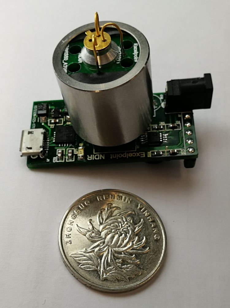

此方案中使用的红外光源EMIRS 50是通过紧凑的TO-46封装,它可以提供带保护帽或者带反射面,这些结构可以配置蓝宝石或氟化钙、氟化钡和锗等材料的滤光片。Axetris红外光源是紧凑型气体检测模块的理想选择。所有Axetris红外光源都是基于微机械加工,电调制技术的热辐射红外光源。这个专利的设计提供了真实黑体的辐射特性从2-14μm,高辐射率和一个很长的使用寿命,它还具备极其快速的调制和低功耗的特性。Axetris红外光源在这些年已经成功地集成在各种医疗、工业和安全应用上。典型的目标气体是CO、CO2、制冷剂、CH4、Nox、呼吸性酒精气体以及其他更多气体。
当然,要确保方案整体的性能、提升系统测量精度,只有传感器是不够的。世健在配套芯片的选择上也下了一番功夫。从方案的BOM清单中我们可以看到,世健的工程师特意选择了Microchip电源芯片MIC5253以及运算放大器MCP6H02等性能优异的外围电子元器件,使得传感器的特性最大限度地发挥出来。
除了硬件方面,世健的设计工程师也开发出了配套的软件,开发者可以观测到方案中不同传感器通道的测试和分析数据。采样数据由串口传输到上位机,通过软件显示测量谱图,软件的左侧可以观察参考通道和CO2通道所测量的数据,其中白色曲线是参考信号,红色曲线是CO2检测信号。经过双通道的校准算法可以测量出气体浓度值等等,软件还可以保存采集数据。
