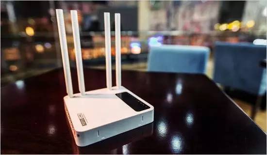

“天线越多覆盖越广,天线越多信号越强,总之天线越多路由就越好”?——觉得很“常识”的朋友可以继续往下看正文了,觉得小编弱爆了小编是那个什么的估计也不会点进来。
首先,大家也应该注意到了,老一代无线路由器的天线肯定不会超过一根,这里的“老一代”指的是802.11n协议以前的802.11a/b/g路由,老的 54M产品就只有一根天线。这样的话,802.11n显然成了一条分水岭,也是从那时开始天线不再只有孤零零的一根(1t1r的150M是个例外),那到底是怎么一回事?这里我们就要提到一项11n协议之后才得到具体应用的多天线技术,也是无线通信领域一项非常重要的技术——MIMO(Multiple- Input Multiple-Output,多入多出)
先来看个例子,有人说,为什么我买了一个最新款的3天线支持802.11ac协议的无线路由器,结果信号强度、覆盖范围甚至连速度都没上去呢?天线不够?告 诉你,300根也没用,检查一下你用的接受终端支不支持AC协议吧。比如你用的iPhone 3,这手机可只支持11a/b/g连11n都谈不上,那么即便是你给这货拆了加几根天线也没用。怎么解决?加装AC网卡或者换终端,总之别再跟天线上较劲。
为什么这样说?首先,Wi-Fi应用的环境是室内,我们常用的802.11系列协议也是针对这种条件来建立的。由于发射端到接收端之间 存在各种各样的障碍物,收发时几乎不存在直射信号的可能。那怎么办?我们管这个办法叫做多径传输,也叫多径效应。多径,从字面上也很好理解,就是把增加传输途径。
那么问题来了,既然是多径,传输的路程就有长有短,有的可能是从桌子反射过来的,有的可能是穿墙的,这些携带相同信息但是拥有不同相位的信号辗转最终一起汇 集到接收端上。现代通信用的是存储转发的分组交换,也叫包交换,传输的是码(Symbol)。由于障碍产生不同的传输时延,就造成了码间干扰 ISI(InterSymbolInterference)。为了避免ISI,通信的带宽就必须小于可容忍时延的倒数。
对于802.11a/b/g 20MHz的带宽,最大时延为50ns,多径条件下无ISI的传输半径为15m。在IEEE802.11协议中我们可以看到,这个值最大范围是35m,这 是协议中还有误码重传等各种手段保证通信,并不是说有一点ISI就完全不能工作。这样的话你会发现,对于802.11a/b/g协议,即使加装再多的天线 也没有任何意义。假设这些天线可以同时工作,反而会使多径效应更加恶劣。
后面的大家看不进去也没有关系,总之,无线路由器的发射范围是这个IEEE802.11协议决定的,而非单纯的看天线。
小结
说了这么多,单天线路由、双天线路由、三线四线甚至更多究竟有没有区别?有,但对于实际使用过程中的影响并不大,这包括信号覆盖、信号强度,天线多速度快就 更是无稽之谈了。抛开已经很少见的单天线,剩下的“多天线”都只是实现MIMO技术的“介质”或者说是“工具”,区别在于使用的架构不同而已:常见的双天 线产品主要用1T2R或2T2R,三天线产品则用到的是2T3R或3T3R。
理论上,增加天线数量会减少信号覆盖盲点,但我们通过大量的评 测证实,这种差异在普通家庭环境中完全可以忽略不计。而且,就像内置天线不输外置一样,三天线覆盖不如双天线的情况也绝非个例,说到底产品质量也是一个重 要因素。至于信号强度和“穿墙”则取决于发射功率,这个东西工信部作过规定,不得高于20dBm(即100mW),“天线越多信号越强”也就不攻自破了。 最后的结论就是,只要路由采用了有效的MIMO技术,无须在意天线数量。
