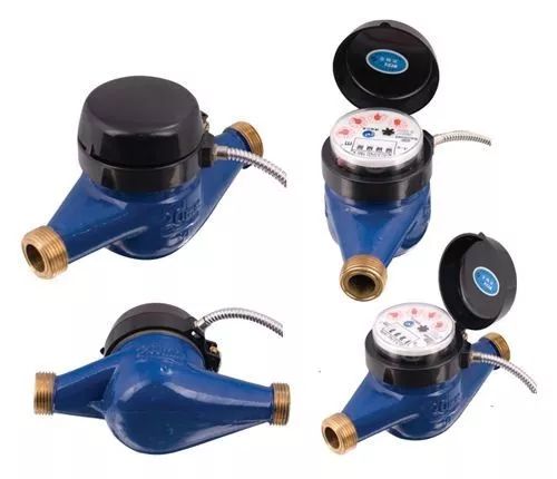

随着时代发展,智能水表替代部分传统机械水表,得到广泛应用。而智能水表的计量方式也随着电子技术的发展越来越多样化,机械表头检测,超声波检测,有磁检测等方式相继问世。但这些方式有明显局限性:容易受外界电磁干扰或者因为永磁体对水中杂质的累计吸附,造成计量误差或被人为利用,造成漏计及不计。在这种情况下,无磁计量水表的优势显著,其以计量精度高,无磁性,无杂质吸附,不被人为干扰等优点,被广大水表厂家所青睐。
针对新型无磁水表的设计,Silicon Labs(亦称芯科科技)的代理商合作伙伴贝能国际撰写了本篇文章,探讨基于Silicon LabsEFM32系列32MCU 内部集成的Low Energer Sensor 外设基础上方便实现无磁水表计量技术方案。除水表外,气表、热表采用这种计量方式也非常可行。

利用该原理,无磁水表通过检测该正弦波衰减过程来实现水表计量的。在下图右边部分的电路中,圆盘代表水表的表盘转子,深色区域表示金属表盘区,白色区域表示为非金属表盘区,L 为固定的电感线圈。当对该 LC 电路充电后,MCU 通过检测固定电容C 两端的电压,可以获得LC 振荡电路中的正弦波。
当电感线圈处于金属区,会形成电感涡流,导致更大的电能消耗,正弦波衰减速度更快;当电感线圈处于非金属区,基本不存在涡流,正弦波衰减速度相对较慢。通过MCU 来检测正弦波衰减的快慢,可以准确识别出表盘转子处于哪个区域,进而判断表盘位置及圈数,达到水表计量的目的。
水表计量无磁检测示意图
