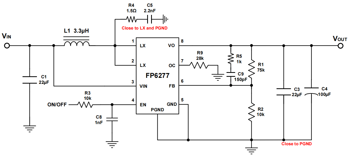

1. 基本升压拓扑:
FP6277 基于同步Boost架构,相比传统异步Boost(使用外部二极管),它采用内部30mΩ MOSFET(PMOS+NMOS)代替二极管,提高效率。
升压原理:
①开关管导通阶段:
内部低边NMOS导通,电感L1连接至GND,电流线性上升,储能于电感。 输出电容向负载供电。
②开关管关断阶段:
NMOS关断,PMOS导通,电感电流通过PMOS流向输出端。电感释放能量。 与输入电压叠加,使VOUT > VIN。
2. 电流模式PWM控制
FP6277采用电流模式控制,相比电压模式,具有更好的动态响应和抗干扰能力。
二、工作流程:
1. 误差放大器(EA):
比较FB引脚电压(反馈分压)与内部0.6V基准(VREF),产生误差信号。输出电压由外部分压电阻设定:
修改R1和R2阻值可以改变输出电压。
2.PWM调制:
误差信号与电感电流采样信号比较,调整占空比(D),维持稳定输出。固定频率500kHz,减少噪声干扰。
3.电流检测与限流:
通过OC引脚外接电阻(R9)设置峰值电流限制。逐周期限流,防止过载损坏。
三、典型电路原理

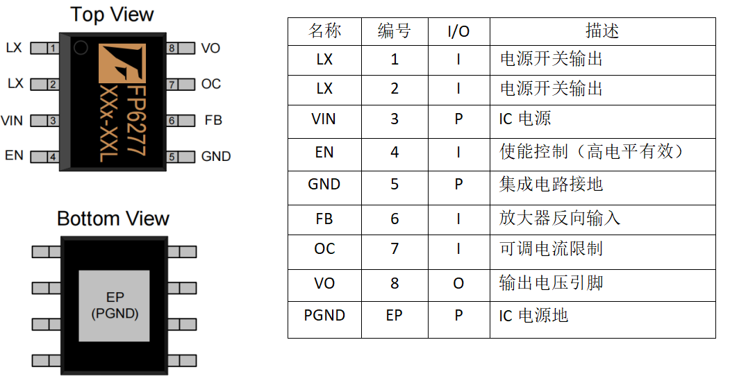

四、芯片引脚描述

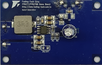

七、Demo板及其相关参数
wKgZO2f-HTaASN_hAAS0z2C5Sfk249.png芯片测试Demo板
测试条件:电子负载恒流为2.5A
输入电压(V) 输入电流(A) 输出电压(V) 输出电流(A) 效率(%)
2.719 5.258 5.06 2.5 88.48
2.923 4.803 5.06 2.5 90.10
3.131 4.433 5.06 2.5 91.14
3.336 4.105 5.06 2.5 92.37
3.541 3.829 5.06 2.5 93.29
3.746 3.594 5.06 2.5 93.96
3.95 3.386 5.06 2.5 94.58
4.152 3.203 5.06 2.5 95.12
