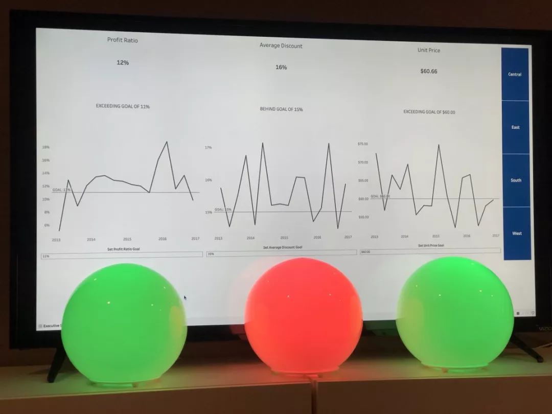

Ann Jackson 曾在 Twitter 上发布了一个视频,展示了如何将智能家居系统与 Tableau 仪表板集成在一起。视频的内容就是三个灯泡的灯光颜色会随着仪表板中 KPI 结果的改变而动态变化。
她将照明设备连接到 Tableau 仪表板的原因除了 “比较酷炫” 之外 —— 还有一些很实际的原因。使用类似灯光的东西能够轻松表示 KPI 或 BAN ( Big ass number ) 的状态,让用户迅速理解数据信息!

利润率 KPI - 这是我们都熟悉的指标。我已经完成了基本的利润率计算,并根据参数进行了计算。计算结果将是 0 或 25000 。数字 0 和 25000 对应于灯泡的颜色输入。 0 是红色, 25000 是绿色。

一旦设置了可视化,只需要与仪表板交互此集成就开始生效。在 Ann 发布的视频中,这个交互速度并不快。这是有原因的 - 从 Tableau 开始接受计算参数,将其传送到 Python 服务器,然后等待结果返回,这里需要一段时间。
