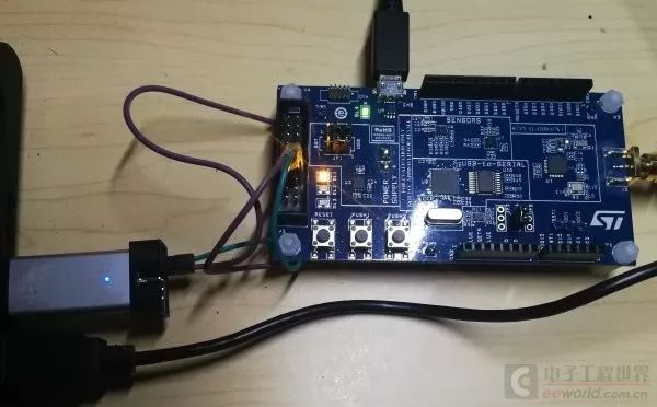

硬件连接:使用ST-Link V2中SWCLK与SWDIO与开发板对应的引脚连接,用来仿真供电和串口都通过USB线缆。

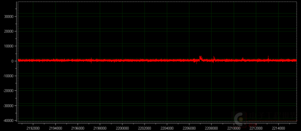

会发现陀螺仪的值会跳变(不同的倾角下跳变的概率不一样,更新频率越高,跳变的概率越大),由于陀螺仪在原始的寄存器值上乘以了70,将跳变值除以70后为+255和-255。
经过一系列的摸索,和ST工程师的帮助,终于解决了问题,见下图,那就是将BDU(Block Data Update)位置1,没有置1的话,数据没有准备好就被读出来也是有可能的,这也就是为何更新频率设置的越高就会越容易出现错误值的原因。
其实早在2015年在数据手册中就建议将BDU位置1了,后来的官方初始化程序中也都将BDU置1了。
下面是不动芯片,仅仅将BDU置1后的效果:
因此想要准确的的获取的数据记得将BDU位置1哦。
