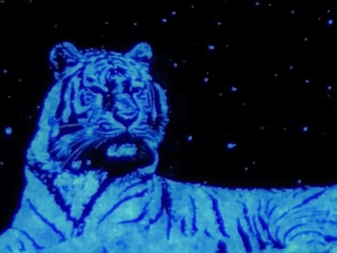

与单片显示器不同,VueReal和Apple正在探索的屏幕的像素是由单个LED芯片组成。这就出现了三个制造上的问题。
首先,LED以照明的尺寸出现时效率非常高,但将其缩小到微米级别会降低其效率。而且,LED具有更宽的区域,可以让电流流过,产生光。随着芯片变小,边界与发光体的比例接近1:1,效率会下降。
其次,显示器无法容忍“错误”。99%的良率可能听起来不错,但在显示屏上,就效果很差。对于超高清分辨率,这意味着25万多个坏点,消费者一定会注意到。
最后,还有一个问题,就是如何在不到几周的时间内将2000万LED转移到屏幕上的相应位置。
按照Chaji的说法,VueReal解决了上面的三个问题。但是,最后一个问题最关键,观察人士认为,这也恰好与苹果正在做的事情形成鲜明对比。虽然苹果没有谈其Micro LED显示屏制造技术,但Chaji和其他关注苹果公司专利的人士认为,苹果正在开发一种快速“拾放”的巨量转移技术,将LED按批来转移再放置。
Chaji没有透露RealVue的技术是如何操作的,但他表示:“该技术能够进行大量的平行转移......因此,10分钟内就可以完成放置到一台电视机中。”他说,它更像复印或文档打印。“苹果可能会早于我们,因为他们很早就开始了,但从长远来看,我们的解决方案会超过‘拾放’技术”。
