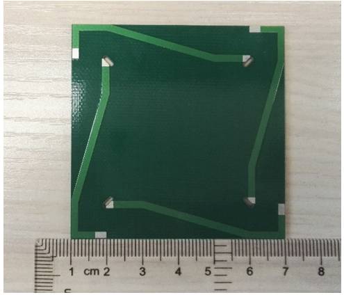

天线加工实物图如图3所示,为了方便与后级系统连接,馈电端口用一根一端为SMA接口的引线引出。天线的各指标仿真与测试结果在下图处给出。图4为天线回波损耗结果图,仿真和测试结果基本趋势吻合良好,但存在一定频偏,可能是材料的介电常数不稳定,以及加工装配误差所导致。图5是天线峰值增益结果图,仿真与测试基本吻合,实测最大增益约为4.1dBic,与仿真最大4.2dB基本一致,图6为922MHz频点phi=0°主平面的右旋极化增益方向图,3dB波束宽度大于120°,同样与仿真结果吻合良好,这些都说明了设计结构的稳定性。
图3 天线实物图

本文利用将四臂螺旋天线和PIFA天线结合,改进了馈电和装配结构,设计了一种工作在UHF频段的新型RFID读卡器天线,天线整体尺寸60mm*60mm*8mm,与传统的读写器天线相比,具有小型化,低剖面,高增益,宽波束以及结构稳定的特点,实物测试与仿真结果吻合良好。
