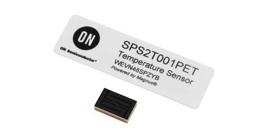

安森美半导体智能无源传感器 Smart Passive Sensors™ (SPS) 是无线无电池传感器,可在网络边缘监测各种参数,如温度、压力、湿度或距离。当受到一个射频读取器 (如安森美半导体的 TagReader) 监测时,SPS 会从测量信号中‘采集’能源,然后快速且高度精确地读取传感器数据。
将 SPS 技术与最新推出的智能无源传感器开发套件 (SPSDEVK1) 相结合,可提供完整的感测方案,包括一个 UHF SPS 读取器中枢、UHF 天线温度传感器、一个电源和一条以太网电缆。还包括 TagReader 软件以读取 SPS,并实现标签的全部功能,提供一个全面的系统方案。
TagReader 软件自动检测所联接的标签类型,并在规定时间用图形读取传感器的数据。图形用户界面 (GUI) 可以配置所有与测量过程相关的系统参数,并按需要重新配置。因此,即使是首次使用 SPSDEVK1 的用户,也能快速轻易地配置系统,为多种完全无线、无需电池的 IoT 应用测量、汇总并分析数据。
有了像 SPSDEVK1 这样的方案,无需再从多家供应商采购 IoT 方案;并且由于能够快速配置和修改难以到达的地点的多传感器的 IoT 应用,因此能够省时省钱。
