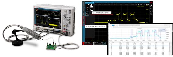

>>> 子电路、芯片、器件的功耗分析方案
不单单是NB-IoT,物联网处理芯片 MCU/ECU、BLE/WIFI/Zigee 无线模块完成一个数据处理或传输的时间大概就持续几个ms。在这个时间段内包括一系列的动作和协议,如从休眠模式唤醒,数据预处理、数据装载、数据发射、数据接收、动作完成后再次回到低功耗模式等。
对于芯片/模块研发设计工程师来说,如何快速、精确的获得每个动作时功耗——此被称为“ 功耗特征提取” 。
Keysight的CX3300 电流波形分析仪是业绩首款高带宽、低功耗分析的仪表,能够提供低至150pA的电流量测,1GSa/s的采样率和200MHz的电流测试带宽,提供14/16bit垂直分辨率以及256M存储深度,并能够让“攻城狮”小伙伴们“一键式”提取功耗特征。

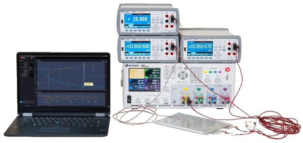

>>>真实工况下的电池容量和电池自放电测量
物联网产品宣传“10年不换电池”,除了要求产品本身的低功耗特性,还要求电池本身自放电非常小。另外,新能源汽车的动力电池通常是由数百、甚至上千个电芯组合而成。同一个电池内所有电芯有严格的一致性要求,保证新电池内电芯的均衡,这包括:容量、电压、内阻。然而,很多电池在一段时间后,发现电池新能有非常明显的下降, 主要的原因是电芯的自放电导致的个体差异, 打破了初始的“均衡状态” 。
所以,电芯的自放电大小以及自放电特性一致无论对物联网产品、或者动力电池都至关重要。然而,传统的电池自放电测试采用长时间静置方式得到的开路电压差与时间的比值来表征电池自放电快慢。存在测试时间长,测试结果无法与电池电量对应等缺陷。
Keysight创新性自放电测试方案 BT2191A(研发)或 BT2152(生产),将自放电测试时间缩短至数小时、 甚至分钟级别,且可精确测量自放电电流绝对值(uA)。

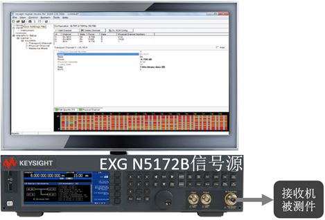

>>> 发接收机指标评估测试
  • 接收灵敏度,这是非常重要的接收机测试项目。我们可以用一个射频信号源输出一个额定功率的物联网信号到被测接收机,查看被测接收机的误码率。NB-IoT对于该项的测试标准要求在≥ 95% throughput 的条件下,接收机参考灵敏度达到-108.2dBm

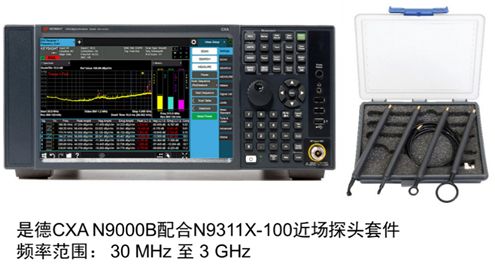

EMI干扰测试
>>> 预兼容测试
为了提高物联网产品的EMI一致性测试通过率,我们要避免产品整体研发完成后才交付EMI实验室进行测试,而需要尽早地开始EMI 预兼容测试,这样才能在更及时的观察到干扰信号,解决电磁干扰问题,优化设计,提高EMI一致性测试通过率。
>>>干扰和故障排查
如果在预测试的时候发现了EMI故障,我们可以按照使用相应的测试工具进行排查,这包括了使用频谱仪和近场探头扫描特定的频段,确认噪声源的时域和频域表现,根据测量结果测算出EMI噪声的传播路径,最终整改EMI噪声源及其传播途径,并验证改进后的效果。
