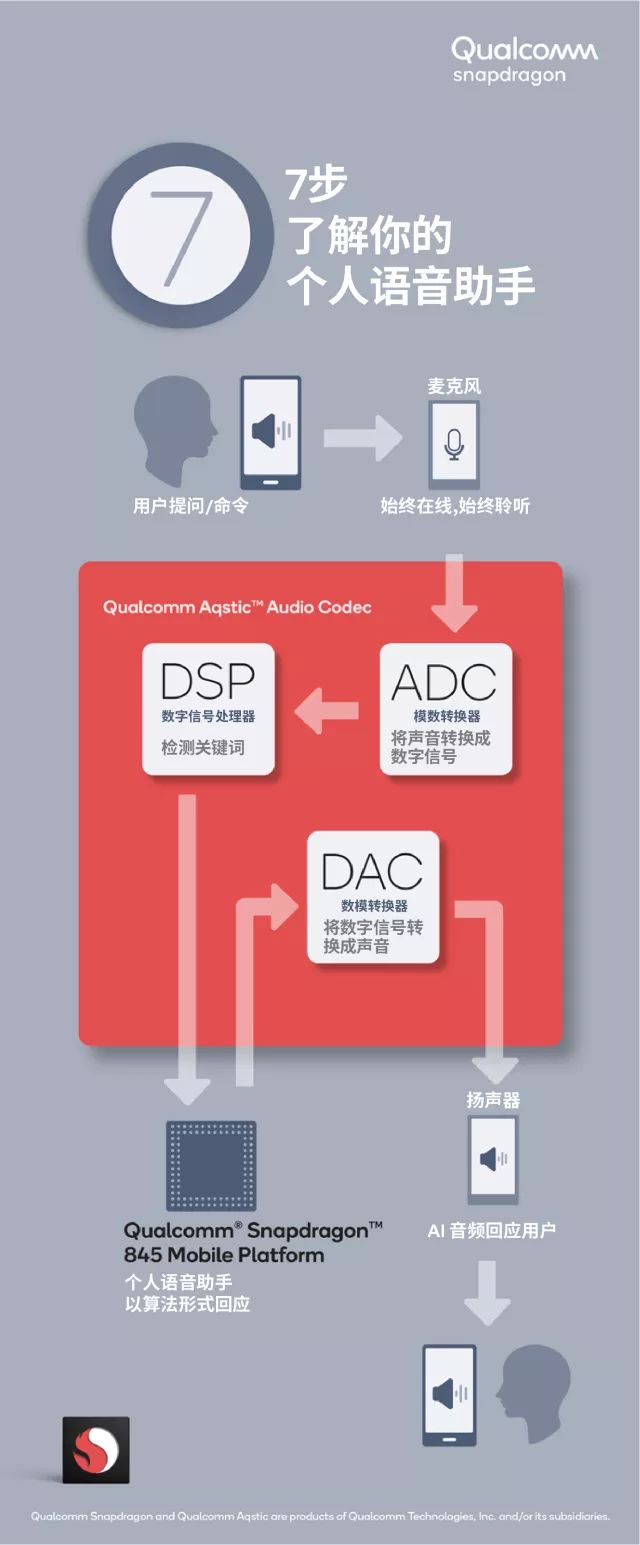

AI 语音助手如何运行
Qualcomm Aqstic 音频编解码器始终处于开启状态,并且经过训练,可以对某些关键字做出响应。它可以使用手机内的麦克风来检测你的问题,例如 “小度小度,今天的天气如何?”
编解码器中的 ADC模数转换器)检测到您的语音,将它们转换为数字信号并转发给音频编解码器 DSP。DSP 会运行检测关键字的算法,可对“小度”和“天气”等关键字进行识别。
紧接着,骁龙845的低功耗音频子系统会执行语音验证以确认你的身份,防止其他人未经许可方式使用你的设备。
骁龙845 的音频子系统还能实现回声消除,噪音抑制和语音信号隔离,即使在嘈杂的环境中也能准确地识别您的声音。
随后,骁龙 845上的音频子系统和 Kryo CPU 可执行本地或嵌入式音频语音识别(ASR)和自然语言处理(NLP),实现“语音到文本”的转换。在骁龙845 中, 我们在 Kryo CPU 上优化了对 8 位定点精度的支持,帮助支持包含较大内核、相对较少向量处理、非规则性数据结构和/或复杂流程控制的应用。
最后,DAC数模转换器) 将数字信号转换回模拟信号并通过扬声器播放出来。
还是没看懂 AI 语音助手如何运行?没关系,一图为你解答↓ ↓ ↓
想象一下,这些复杂的流程实际上只需几分之一秒(几乎是“立即”)就可完成并对你的语音命令作出响应。得益于骁龙845移动平台强大的神经网络处理能力,为手机上的 AI 语音助手带来更酷的体验。
