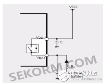

通过测量电源时序,最终我们发现是由于追加的RA8900CE芯片,在初始上电阶段导致电源串电,3.3VSW电源跟随3.3VMEM提前上电,导致不符合DAB上电时序要求。RA8900CE的内部电路如图4所示,为了防止3.3VSW没电时,发生串电现象,我们设置RA8900的寄存器地址为:VDETOFF,SWOFF=(1.1),这样设置是保证RA8900CE内部VDD和VBAT之间的开关永远保持关断状态。但是机器第一次上电的时候,RA8900CE的寄存器为默认值,而我们的软件只有在MCU起来后才可以设置RA8900CE的寄存器地址为:VDETOFF,SWOFF=(1.1)。这样,就会导致有一段时间VBAT和VDD直连,导致3.3VSW电源跟随3.3VMEM提前上电,进而导致DAB和MCU通信异常。
图4:RA8900CE的内部电路
知道了问题的根本原因,找到解决方案就变得很容易。由于RA8900CE工作时VDD电源消耗的最大电流是1.45uA,电流消耗非常小,因此我们决定采用VDD和VBAT共用一个电源的方案,即都使用3.3VMEM电源。如此一来就根本的解决了串电问题,进而保证了DAB的上电时序,解决了DAB和MCU无法通信的问题。
