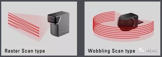

左图为长焦、标准、准广角LiDAR,采用光栅扫描式MEMS。它的特点是使用相同的外壳,只需更换镜头即可改变扫描范围。Pioneer公司正在尝试使用通用部件来降低成本。右图为广角LiDAR,采用摆动扫描式MEMS,可以执行短距离/宽范围传感。伸缩式、标准和半广角LiDAR实现了各种高难度检测。

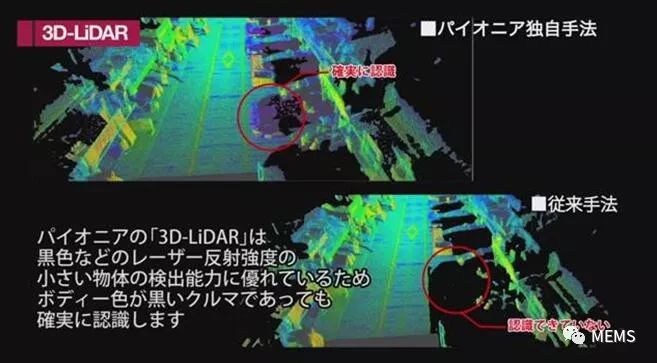

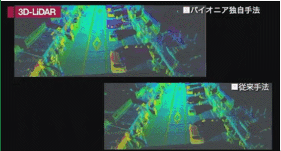

激光容易受雨雪等天气影响,且会随着距离的增加精度下降。Pioneer公司应用在地面数字广播调谐器发展过程中积累的数字信号处理技术,通过对发送和接收过程中产生的信号进行处理,实现了更高的精度和稳定性。此外,激光的缺点是难以检测到反射强度较弱的物体,如黑色,不过,Pioneer公司通过用原始数字波形信号处理技术提高噪声去除精度解决了这一问题,使黑车和其他车辆都可以被可靠地探测识别。精确的车辆定位和高精度地图构建
