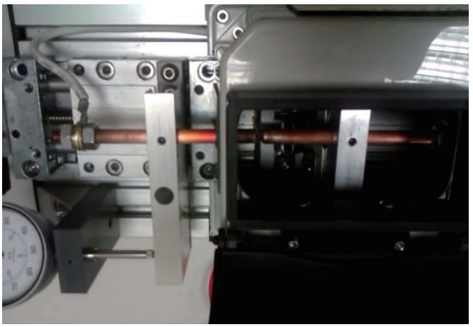

图3是一个可能的电弧产生设置,其符合UL1699B标准。
图3. 电弧发生器(照片属ADI所有,拍摄于利默里克工厂太阳能实验室)
光伏电源系统与一个电弧发生器和一个1 Ω的镇流电阻串联,形成测试系统设置的基础。对通过系统的电压和电流进行分析,以探索可能的检测机制。

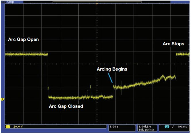

首先关注电弧上的电压,我们可得出一些有意义的信息。电弧间隙打开时,间隙上的电压约为71 V。间隙闭合时,产生一个小电弧,图5显示间隙上的电压降低20 V。当间隙保持闭合状态时,一个稳定的电流流过,电弧上几乎检测不到电压。
图5. 电弧间隙上的电压波形的直流和交流分量
然而,当间隙打开且电弧持续发生时,可以看到间隙上的压降约为20 V。此电压保持不变,随着间隙增大,其上的电压会提高。在某一时间点,电弧不再继续发生,间隙上的电压回到设定值。

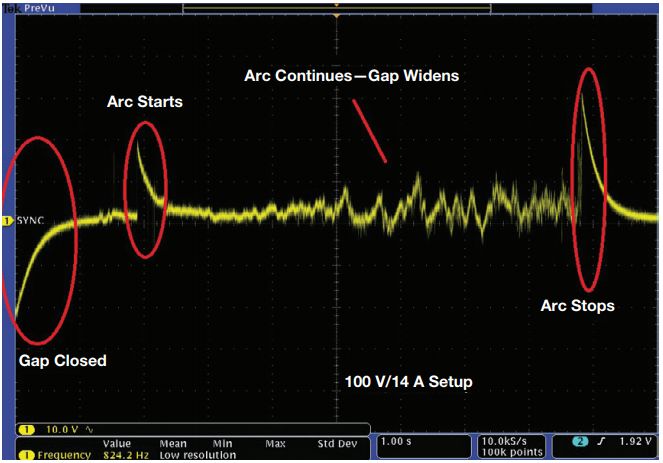

对电压波形交流性能的进一步分析可揭示更多信息。当间隙闭合且没有电弧时,电压波形上出现瞬变,如图6中红圈区域所示。
图6. 电弧间隙上电压的交流分析
当电弧燃起并持续时,又出现一个瞬变。随着间隙进一步打开,最初高频分量的幅度看似较低,但随着间隙变宽,其幅度也增大,直至间隙过宽(100 V/14 A为14 mm)导致电弧不能维持自身而停止。当电弧停止时,再次出现一个高瞬变。

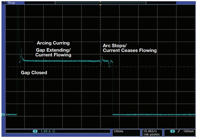

电流信号分析
现在看看经过系统的电流方面的情况,下面的波形是流经系统的电流的预览。最初间隙闭合,然后间隙打开,最后间隙过大导致电流无法流过,电弧完全停止。
图7. 从电流分析得到的电弧直流和交流分量

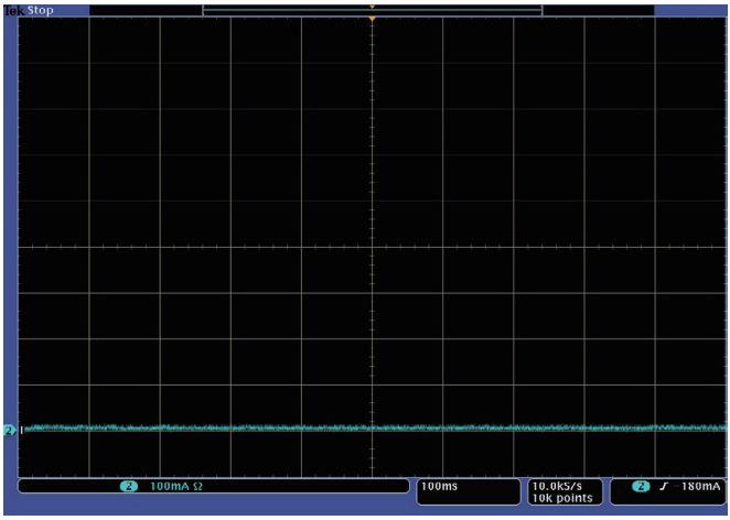

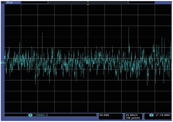

对流过系统的电流的进一步分析显示:当电弧存在时(图8),系统中存在高频成分;当电弧不存在时(图9),这些信号也不存在。
图8. 无电弧——无高频成分
图9. 有电弧——有高频成分

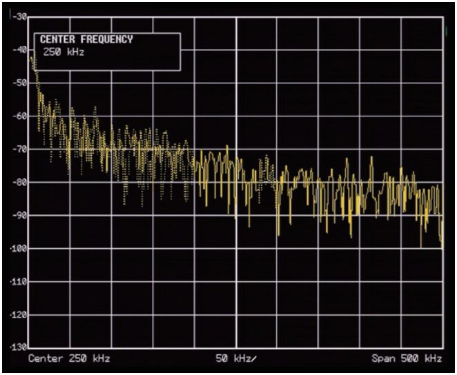

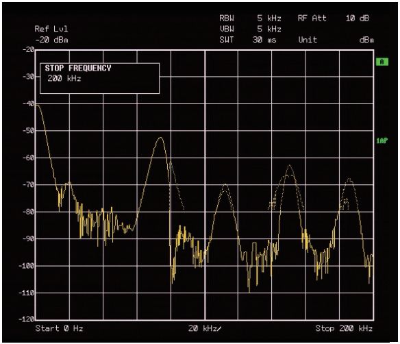

频谱分析
对电弧频谱进行分析也是有意义的。
图10. 电弧电流频谱
图11显示了系统中存在电弧时的频谱。它在系统的基本电平以上是可见的。频率较低时,电平较高,更易于检测,但在这种较低电平时,存在系统开关元件,需要予以滤除以便检测电弧特征。在频率范围的较低区域可能需要使用较高分辨率的ADC
图11. 无电弧频谱
频率较高时,虽然电弧以较低的幅度存在,但系统的开关元件也以较低的幅度存在,因此电弧检测更容易。在较高频率区域,较低分辨率的ADC可能就足够了。
还有一条有价值的信息,那就是在相同条件下,无论产生电弧的电流/电压为多大,图11中的频谱变化极小。这表明电弧具有一致性,因此系统中可以检测到。
