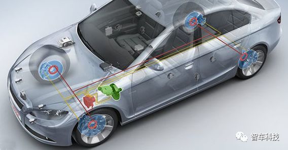

i-Booster是乘用车新型的智能刹车系统,在设计之初就完全考虑了自动驾驶需求。不同于其他刹车系统,其助力源为电机,因其具有降低油耗、节省电能,可实现能量回收最大化,以及刹车柔性控制等优势,i-Booster适用于所有动力总成解决方案,包括传统燃油式汽车、混合动力汽车和纯电动汽车,可适应未来汽车电动化与自动化的发展趋势。
开场白,啥叫i-Booster?
i-Booster是汽车技术供应商博世的叫法,全称就是 intelligent Brake System,其他的企业都叫E-Booster,换成中文名字,就叫做智能刹车系统。可以跟制动踏板协同工作,可以抛开制动踏板独立工作,以实现智能刹车。我们知道,传统燃油车在我们踩下刹车踏板后,踏板会推动真空助力泵,再由真空助力泵推动刹车主缸产生刹车液压控制刹车钳进行刹车。但对于新能源和混动车型来说,因为没有发动机或者在纯电动模式下,真空助力泵是无法工作的(真空度是由发动机动力提供),那么不需要真空助力泵的刹车机构应运而生,这就是i-Booster。
简单来讲,i-Booster就是另外一种刹车系统,与真空的动力的刹车系统,液压助力的刹车系统,实现的功能都一样,只是助力源不一样,i-Booster助力源是电机,其它的助力源分别为真空,液压,气压等。
因此,i-Booster就是乘用车新型的智能刹车系统,并在设计之初就完全考虑了自动驾驶需求。
