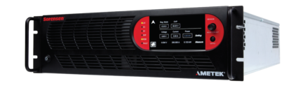

圣地亚哥时间2018年3月27日, AMETEK程控电源部,直流和交流程控电源及测试解决方案厂商,发布了Sorensen品牌SGX系列直流程控电源产品,该系列产品带有触摸显示屏,大大提高了直流电源产品的易用性。
SGX系列直流程控电源是基于久经考验的稳定可靠的SG系列直流程控电源而研发出来的新产品,同样具有出色的负载瞬态响应,低输出噪声和高功率密度等特点,其支持先进的序列输出功能,恒功率输出模式,以及保存和复原仪器设置,循环序列输出功能使其成为理想的重复性测试设备。SGX系列直流程控电源具有直观的触摸显示屏,便于用户迅速熟练使用该产品。触摸屏的图标包括仪表界面、输出参数编辑,测量,测序,配置,控制接口,应用和系统设置。函数和参数可以通过触摸屏或编码器选择或输入。通过先进的控制算法,该设备即可响应极小的参数变化,也可以迅速地在整个输出范围内实现输出变化。SGX系列直流电源产品完全符合所有EMI、EMC安全要求以及欧盟RoHS标准。
SGX系列直流电源为广大系统集成人员提供了多种功能和选件,旨在简化系统配置和测试过程:
高功率密度:3U高度产品的最大的输出功率为4KW-15KW,6U高度产品的最大输出功率为20KW-30KW。
易于并联,输出功率可达150KW:可最多5台设备并联使用,以实现大电流的输出。
直观的触摸显示屏:易于手动控制,第一次操作便可熟练使用。
支持自动切换恒压和恒流模式。
出色的负载瞬态响应:50%到100%或100%到50%的负载变化时,电源可在1毫秒内恢复至满量程±0.75%范围内。
功率因数》0.9,典型值:10V,15V,20V,30V,50V ,1000V型号的产品标配功率因数校正功能,其他型号可选该选件。
标配RS232和LXI以太网接口:可选ieee—488.2 GPIB和隔离的模拟I/O接口
空白面板(没有显示屏)版本可作为从机使用。
SGX系列直流程控电源的应用范围十分广泛,包括系统集成、产品测试、过程控制、老化测试、材料研究、电池充电测试、水处理、电解、加速器磁铁驱动和电力电子测试等。

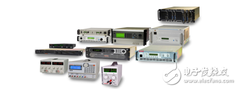

AMETEK 为全球客户提供最值得信赖的交直流电源、负载和仿真测试系统
AMETEK集团公司和程控电源部简介
AMETEK集团公司总部位于美国宾夕法尼亚,年销售额约45亿美元。目前集团分为两大事业部,电子仪器和电动机械部门。专注于提供差异化及高附加值的产品和服务以帮助客户解决问题,同时实现杰出的股东价值。
AMETEK 程控电源部(http://www.programmablepower.cn)是AMETEK旗下的子公司,目前包含的品牌有Sorensen ,ELGAR, AMREL, California Instruments, VTI,具有全球最广的程控电源产品线,为多个领域的不同客户提供完善的解决方案。
