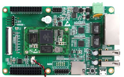

M6G2C系列核心板(M6G2C-128LI、M6G2C-256LI、M6Y2C-256F256LI-T三款核心板的简称)是ZLG致远电子精心设计的采用板对板连接器接口的低功耗、高性能的嵌入式核心板,采用NXP基于性能更优的Cortex-A7内核处理器,主频可选528MHz和800MHz,集成了DDR3、NandFlash、硬件看门狗、自带8路UART、2路USB OTG、最高2路CAN-bus、2路以太网等强大的工业控制通讯接口。
M6G2C系列核心板,具备完整的最小系统功能,可有效缩短用户的产品开发的周期。核心板通过严格的EMC和高低温测试,保证核心板在严酷的环境下也能稳定工作。图3.12(a)所示为M6G2C系列核心板产品示意图,其工控评估板详见图3.12(b)。
图3.12 M6G2C核心板及评估板
