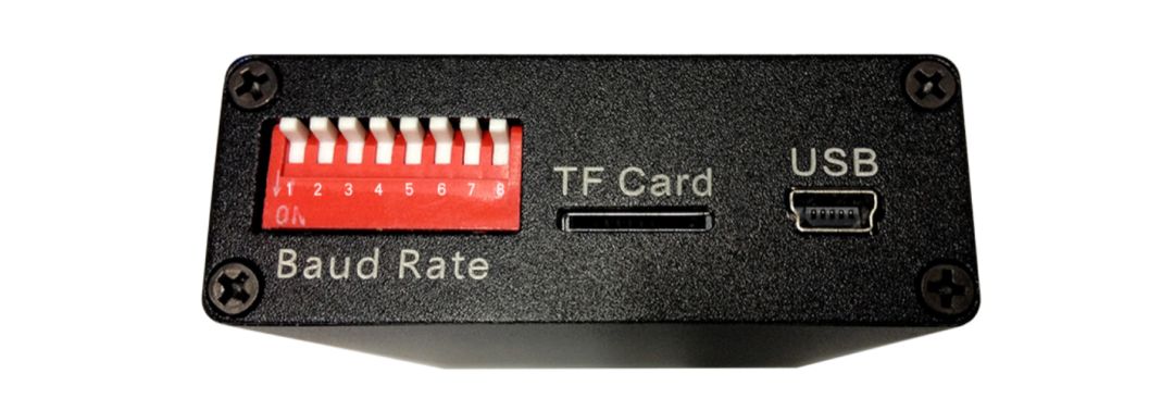

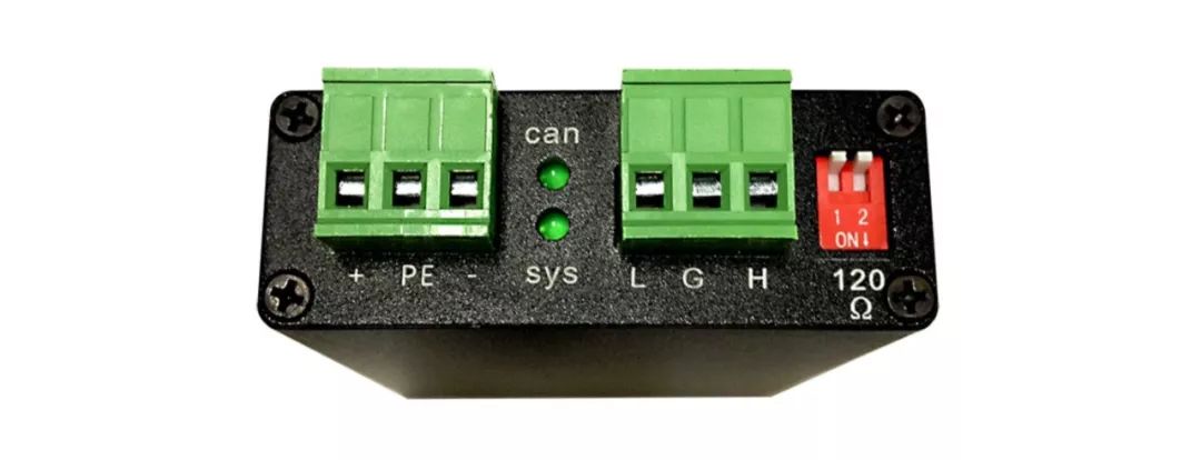

CAN总线存储器是广成科技工程师专门为解决CAN 总线数据存储而设计研发的模块设备。该模块集成1~2路标准CAN总线接口,通过将模块接到CAN总线上,可以实现CAN总线数据的实时存储,数据会以分钟为时间周期进行存储。形成文本文件(.TXT)、二进制文件(.DAT)、vector软件支持的文件(.ASC)、批处理文件(.CAN)四个文件格式。四种总线数据文件格式,总有一种是你想要的。
那么数据存储在哪里呢?又如何在传送到电脑上?广成科技工程师们将该设备设计成TF卡即插即拔模式,CAN 总线存储设备工作时,数据会自动存储在TF卡中,想要进行回看分析的时候,将卡拔出,插入电脑读卡设备即可。但如果遇到突然断电,或者电源接触不良,数据是不是就要丢失了呢?工程师们早已有了防备,在CAN 总线存储器中内置了电池,可以保证在突然断电的情况下不至于保存的数据丢失。
在这里,广成科技工程师们要提醒大家:CAN总线存储器仅支持容量最大 32G 且文件系统为 FAT32 格式的TF存储卡,如您使用的TF卡不是此格式,需将存储卡重新格式化成FAT32格式,格式化存储卡会将数据全部清除,务必要谨慎操作!
