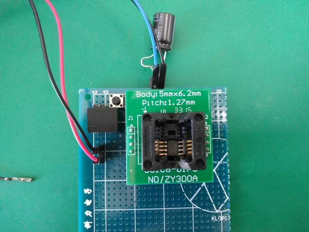

针对上一节关于CAT706原理的推算和实际效果波形的推算我们做了如下的硬件电路搭建,硬件电路针对图3搭建。如图5所示硬件使用洞洞板搭建,用来测试实际的输入供电电压波形,输出电压波形以及PFO和RST引脚的波形。

如图6所示波形1是输入的12V电压波形、波形2是输出的5V电压波形、波形3是复位引脚的电压波形、波形4是PFO引脚的电压波形。图中测试时输出以10mA的负载对其恒流放电。

当输入12V上升时,DCDC电源会紧接着开始输出5V,同时随之12V的上升其分压值若大于PFI的输入阈值时PFO会跟着立即输出高电平,复位引脚在检测到5V电压正常一段时间后也会时复位系统,系统启动工作。
当输入12V意外断电下降时其在PFI引脚上的分压值低于阈值时PFO会立即输出低电平,此PFO的低电平会中断系统主控告知系统意外断电应立即对存储数据进行处理,防止数据丢失。图中的测试波形是以10mA的恒流负载模拟测试效果,从图中可以看出从检测到意外断电到系统复位停止工作中间有244ms的处理时间。这个时间和DCDC输出端的电容有很大的关系,电容值越大其数据处理的时间越长,图中是以2200μF的电容值大小、负载10mA恒流情况下测得是时间。实际处理时检测到掉电主控应立即断掉液晶屏等不需要的耗电外设只保持主控部分的供电即可。
