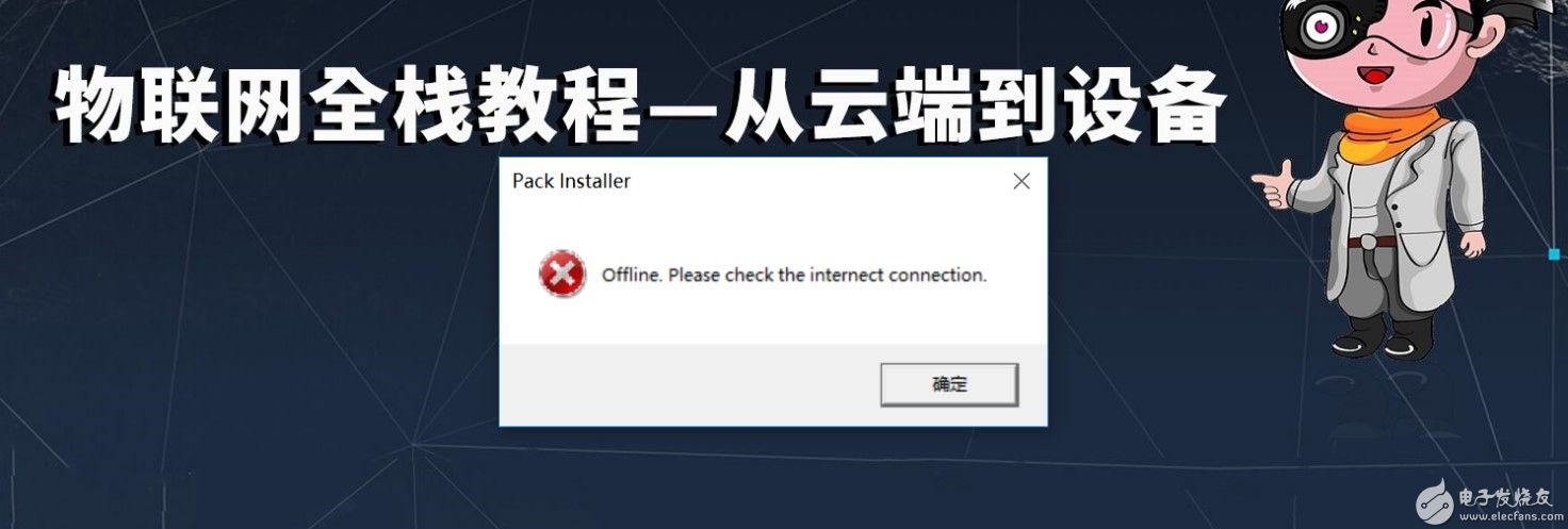

安装完毕之后会有一个错误提示,那就是断网导致的,你不用管它,打开软件即可。
接下来要安装的就是那个STM32F1系列单片机的器件支持包,这个也很简单,如下图所示:
