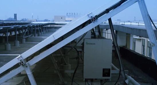

1、安装在光伏支架上及注意事项
常见地面分布式项目的安装方案,可以就近安装在某一串组件下方,采用固定支架安装或采用抱箍式安装直接将设备固定在立柱上。这种方案需要往意支架和抱柱强度及光伏逆变器离地高度,防止放置太低在暴雨天雨水淹投设备。
2、安装在房顶及注意事项
这种安装形式主要是在大型的工商业厂房,由于屋顶空旷,无顶棚和女儿墙,光伏逆变器无地方可悬挂,考虑到减少线缆成本的,光伏逆变器一般都需要自制安装支架,将光伏逆变器悬挂在自制支架上,支架需考虑逆变器承重和固定形式以及在沿海地区抗台风能力。
众所周知,环境温度每升高10C,电子器件的寿命诚半,对于此种安装形式逆变器长期暴晒在烈日下,逆变器内部温度会大大增加,严重影响逆变器关键器件的寿命,逆变器为保护内部元件将降额运行,甚至温度过高引发逆变器温度故障,建议光伏逆变器添加遮阳棚,避免烈日暴晒。
光伏逆变器立式安装在平面屋顶上会产生阴影,所以在设备安装时应尽量将组件安装在逆变器阴影范围之外,以避免对组件产生阴影遮挡。
3、安装在墙壁上及注意事项
常见的家庭分布式项目屋顶电站安装形式,采用这种形式安装,光伏逆变器尽量安装在南边的墙上,光伏逆变器的面板要朝北,少晒太阳。具体安装要求如下:
(1)机器的安装离地面要有合适的高度,以便观察和读取LED的显示。
(2)室外安装时,光伏逆变器上面要装防雨防晒蓬,避免阳光直射和雨水浸泡。逆变器不要直接暴露在太阳或其它热源下。
(3)要留有足够的空间,以便其安装与移动逆变器。上下进出风的逆变器四周最少要留有50cm空间距离。左右进出风的逆变器是从侧面进风,两侧要留有100em以上空间距离。
(4)要有足够的承重,承重量是逆变器的重量的1.5倍以上。
(5)光伏逆变器散热风道是下进风,上出风,逆变器要垂直安装,严禁水平安装或者上下倒置安装。
(6)光伏逆变器必须放在一个空气流通的空间,逆变器分为强制风冷和自然散热两种,逆变器本身是一个发热源,所有的热量都要及时散发出来,不能放在一个封闭的空间,否则温度会越升越高。
