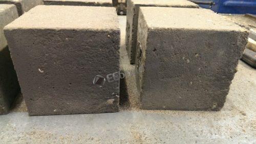

据外媒New Atlas报道,“神奇材料”石墨烯是一种只有一个原子层厚度的准二维材料,是世界上最强的人造材料。现在,科学家已经用它来创造一种比过去更坚固、更防水和更环保的新型混凝土。为了制造出这种混凝土,英国埃克塞特大学的一个团队设计了一种技术,将石墨烯片悬浮在水中,然后将水与传统混凝土成分(如水泥和骨料)混合。据报道该工艺价格低廉,并且符合现代大规模生产要求。

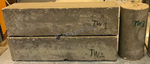

经测试,加入石墨烯的混凝土与普通混凝土相比,抗压强度提高了146%,抗弯拉强度提高了79.5%,渗水率降低了近400%。这种材料符合英国和欧洲建筑标准。增加的强度和耐水性应该允许用混凝土制造的结构持续更长的时间。这意味着它们不需要经常更换 - 混凝土中使用的水泥的生产是二氧化碳排放的主要来源。
另外,据报道在混凝土中掺入石墨烯可以减少约50%的其他材料,包括水泥。科学家们表示,这个因素应该导致在生产每吨混凝土时二氧化碳排放量减少446千克。
