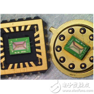

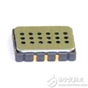

深圳市工采网有限公司提供热导式气体传感器,具体产品如下:
热导式气体传感器MTCS2601的特点:
可以测试低真空的热导式传感器
• 在 SMD 陶瓷封装中的硅设备
• 非常的小的体积
• 低功耗和快速响应
• 在 0.01~100mbar 的压力范围内,优异的灵敏度。压力范围可拓展到 0.0001~1bar
• 低成本
热导式气体传感器 XEN-TCG3880的应用:
* 热导率的测量
* 空气中的 He,CO2 等气体浓度的测量
* 混合气体成分的测量
* 10mPa~10KPa 之间的真空度测量
* 密封气体的泄漏
