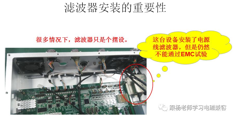

首先,看右边的那个“与”,为了达到有效滤波,不仅需要滤波器自身的性能好,还要求滤波器采取正确的安装方式。
这正是滤波器的一种特殊性。很多设计师不清楚这个特殊性,他们以为只要按照普通电子器件的使用方法那样,用导线将滤波器接入电路就可以了,而不注意安装方式,结果导致设备的电源线上虽然安装了滤波器,但是并没有达到预期的效果。
再看构成一个合适的滤波器需要什么条件,这体现在左面的“与”中。从图中可以看出,滤波器自身的性能不仅与滤波器的电路形式和器件参数有关,还与器件的种类、滤波器的组装方式,以及滤波器的结构有关。
一般来讲,电路形式、器件参数等,仅决定了滤波器的低频特性,而器件的种类、电路组装的方式,以及滤波器的结构等,决定了滤波器的高频特性。
因此,设计师需要建立一个概念,这就是,两个电路一模一样的滤波器,他们的高频特性也可能相差很大。
前面我们论述了达到有效滤波所需要的条件,知道滤波器的安装很重要。实际上,在很多场合,滤波器的安装都是如图所示的样子,这时,滤波器仅能对较低的频率起到滤波作用,而对较高频率起不到滤波的作用。
滤波器的高频特性对于很多试验都十分重要,特别是对于RE102这样的严格的要求。
我们前面学习了关于电磁屏蔽的知识,在那里,我们一再强调贯通屏蔽体的导体对屏蔽效能的影响。滤波器按照图中所示的状态安装,电源线就构成了贯通屏蔽体的导体,会导致屏蔽机箱的泄漏。
滤波器只有在正确安装的情况下,才能发挥其应有的作用。如果安装不正确,再好的滤波器也不能发挥作用。
