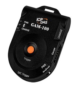

简介:
GAM-100是一个低功耗蓝牙(蓝牙4.0)的数据搜集器,专门开发来搜集Mitutoyo仪表的数据。数据搜集器连接Mitutoyo仪表的SPC接口,即可读取仪表目前测量的数值。使用者可以运用智能手机或平板与GAM-100联机后,即可在智能型手机或平板上显示目前测量的数值。智能手机与平板除了用来显示仪表数据以外,也可以将搜集到的数据储存到装置内,或是将仪表数据上传至远程的MySQL服务器。 GAM-100是采用可充电式的锂电池供电,在传输速度为10 Hz的速度下,可连续工作100个小时。此外,可以使用Mirco USB来对GAM-100电池来充电。
应用:
特色:
运作频段:ISM 2.4 GHz
传输协议: 蓝牙4.0
无线传输距离为20米(可视距离)
完全兼容于Mitutoyo的ID-S1012MX/NTD-10-6” PMX
电池电量/无线连接/充电指示灯
提供1、2、5与10 Hz等四种传输速度
提供手按按钮与脚踏板等外部触发来储存数据
脚踏板采用3.5 mm端子连接
提供单笔与连续等两种触发模式
电池采用Micro USB充电
电池续航力: 100小时/10 Hz传送速度
提供Android APP来设定与采集数据
