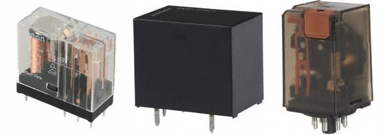

可以在NTC热敏电阻上并联一个继电器来减小NTC热敏电阻的功耗。如下图,Vaa是后续电路经过AC-DC转换的数字/模拟电源,比如5V/12V。
继电器初始是断开的。当Vaa逐渐达到自身电压的时候,齐纳二极管D1导通,三极管Q1打开,继电器RY1闭合,相当于把限流NTC热敏电阻Z1短路。
当然这里也可以使用普通电阻来代替NTC热敏电阻充当限流电阻。普通电阻配合继电器使用的情况下,阻值不受温度影响更稳定,限流的效果也更稳定。
图4,使用继电器降低NTC热敏电阻功耗
对于一些低成本,功率较低的电源电路,使用NTC热敏电阻限制浪涌电流往往比较常见。对于中/高功率的电源电路以及对电源转换效率要求比较高的应用,可以使用继电器进一步减小NTC热敏电阻上的功耗。
Digi-Key功率继电器
Digi-Key 更多不同的继电器选择
