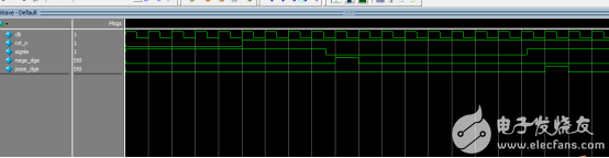

仿真:
我们模拟的上升沿和下降沿在仿真中可以清楚的看到,然后我们通过边沿检测电路,可以得出我们一个高电平的上升沿,和一个低电平的下降沿。
