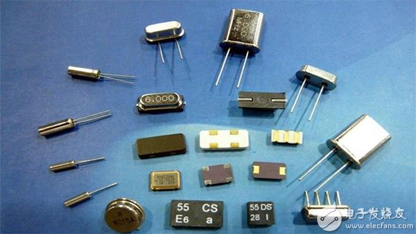

无源晶振有2个引脚,需要借助于外部的时钟电路(接到主IC内部的震荡电路)才能产生振荡信号,自身无法振荡.
有源晶振有4个引脚,是一个完整的振荡器,其中除了石英晶体外,还有晶体管和阻容元件.只需要电源,就可输出比较好的波形一般的晶振振荡电路都是在一个反相放大器(注意是放大器不是反相器)的两端接入晶振,再有两个电容分别接到晶振的两端,每个电容的另一端再接到地,这两个电容串联的容量值就应该等于负载电容,请注意一般IC的引脚都有等效输入电容,这个不能忽略。
晶振是晶体振荡器的简称,在电气上它可以等效成一个电容和一个电阻并联再串联一个电容的二端网络电工学上这个网络有两个谐振点,以频率的高低分,其中较低的频率是串联谐振;较高的频率是并联谐振。由于晶体自身的特性致使这两个频率的距离相当的接近,在这个极窄的频率范围内,晶振等效为一个电感,所以只要晶振的两端并联上合适的电容它就会组成并联谐振电路。

晶振的运用范围很广,应用于不同的产品要求都有所不同,晶体行业在几年来也在随着各种智能产品的横空出世不但地发生改变,以满足电子行业的市场需求,从以前的大体积插件转变为如今的超小超薄型贴片晶体,精度越来越小,使产品变得更加稳定。
