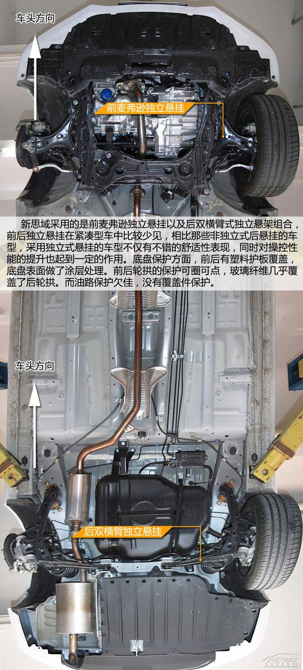

● 底盘一览
众所周知,悬挂把车架与车轮弹性地联系起来,关系到汽车的多种使用性能,是汽车最重要的三大总成之一(其它两个分别是:发动机和变速箱),悬挂不仅需要满足汽车操纵稳定性的要求,又要保证汽车的舒适性要求,所以一款好的悬挂系统可以决定一款车型的成败。
而独立悬挂与非独立悬挂的最大区别就是一侧的车轮是否单独地通过弹性悬挂系统悬挂在车架或车身下。直白的说,在实际的驾驶之中,当你遇到复杂路况、轮胎发生弹跳时,独立悬挂会左右车轮单独跳动,互不干扰,能减小车身的倾斜和震动,而非独立悬挂的某侧车轮会相互牵连,从而降低乘坐的舒适性及操控的稳定性,优劣一目了然。
新思域采用的是前麦弗逊独立悬挂以及后双横臂式独立悬挂组合,前后独立悬挂在紧凑型车中比较少见,相比那些非独立式后悬挂的车型,采用独立式悬挂的车型不仅有不错的舒适性表现,同时也能为驾乘者提供酣畅淋漓的运动激情。底盘保护方面,前后有塑料护板覆盖,底盘表面做了涂层处理。前后轮拱的保护可圈可点,玻璃纤维几乎覆盖了后轮拱。而油路保护欠佳,没有覆盖件保护。

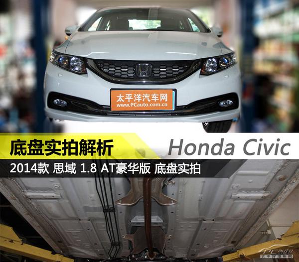

发动机下方无下护板,底盘前端覆盖塑胶护板,并且上面有导流槽和导流孔,起到引导空气快速通过的作用。

新思域底盘没有塑料底板覆盖,不过底盘喷有涂层,油路平铺在底盘上,没有凹槽或护板,整体来看,底盘防护只能说一般,但看起来比较规整。
