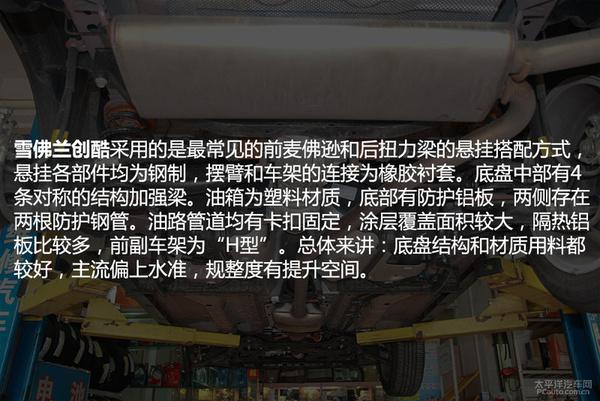

● 底盘一览

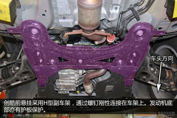

藏在18寸大脚下的创酷底盘,用料和做工都较为良心,发动机底部有护板防护,连排气管尾部和车身之间都装有隔热板防护,细节之处做工到位。由于是带有适时四驱系统,所以这个版本的创酷底盘后部多了差速器和传动半轴。总体来说,各项做工都到位,只是规整度可以再提升一点。

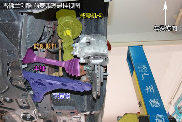

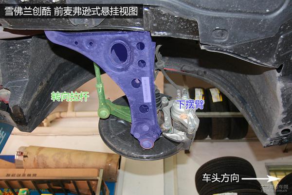

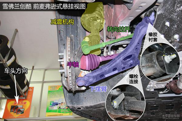

创酷采用前麦弗逊式悬挂结构,很多朋友都不会对麦弗逊式悬挂陌生,上至保时捷911,下至奇瑞QQ都有采用这种悬挂结构,其优点是结构简单,占用空间小。
下摆臂与副车架之间采用橡胶衬套+螺栓的方式连接,有利于缓冲行驶中的震动。当然,采用液压衬套能获得更好的震动过滤效果。
创酷的前副车架采用“H”型设计,加入副车架是为了阻隔路面噪声和衰减传递到车身的力。

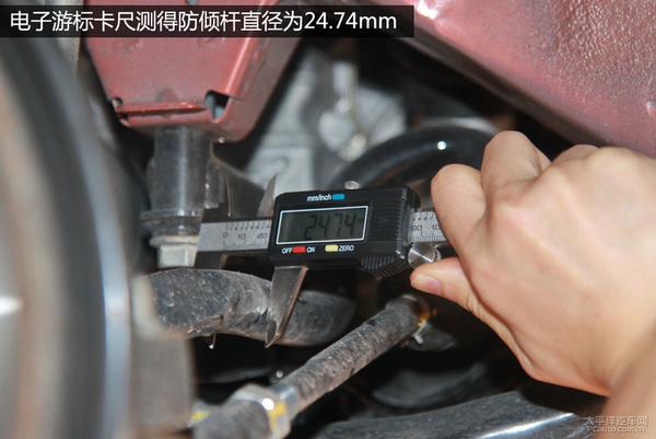

作为一辆以公路为主的小型SUV,又怎能缺少防倾杆呢?防倾杆能有效减少车辆高速转向时车辆的横向侧倾,提高车辆稳定性。电子游标卡尺测得创酷的前防倾杆直径为24.74mm。

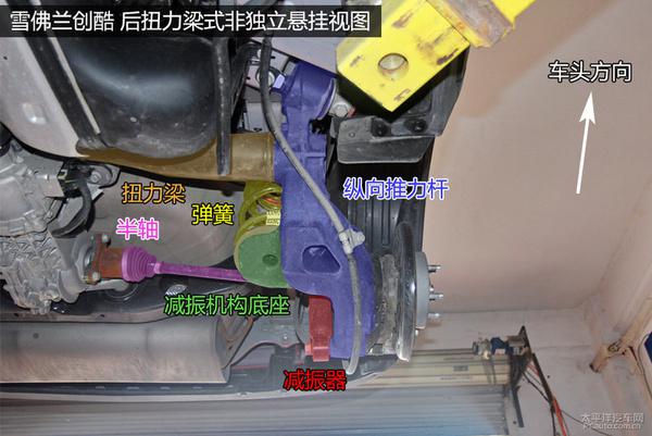

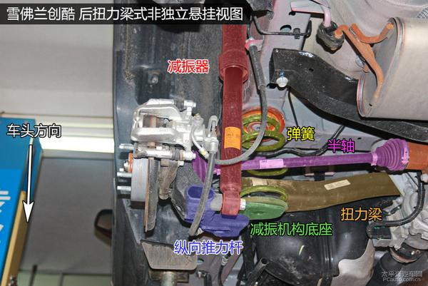

创酷的后悬挂采用扭力梁式非独立悬挂,同样,这种后悬挂在创酷的级别中很常见,简单而又实用,且成本较低。
后悬挂各件与车身间的连接均是采用橡胶衬套+螺栓连接的方式,与前悬挂一样。

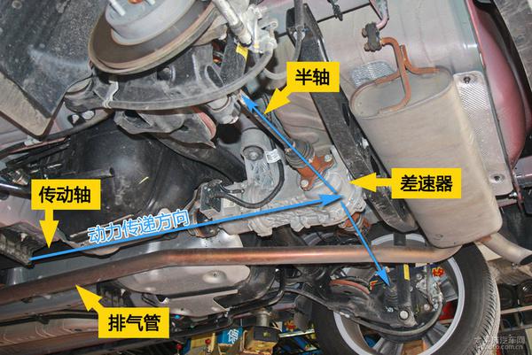

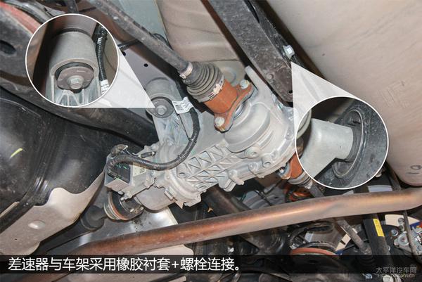

由于本次实拍解析的创酷是采用适时四驱系统的,所以前后都会有驱动轴,动力会先从发动机输出,经过变速器、传动轴、多片离合器、差速器传到车轮上。

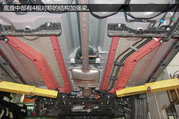

通常我们只会见到有2根对称的加强粱,而创酷底盘中部有4根对称的结构加强粱,能有效加强车身刚性。

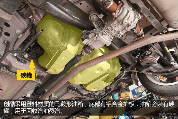

在这空间就是王道的国内市场,马鞍形油箱也是常见的油箱设计。创酷的油箱采用塑料材质制造,旁边还有一个回收蒸汽的碳罐。碳罐能将油箱中蒸发出来的汽油吸附到含有活性炭的碳罐内,待发动机运转时再排入气缸内参与燃烧。

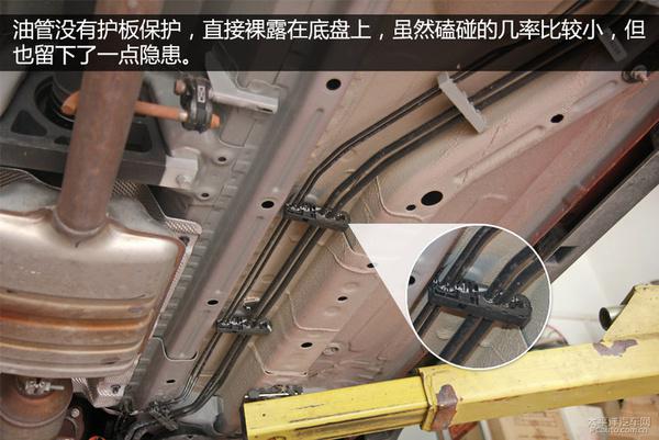

创酷的油管直接裸露在底盘上,虽然藏于两侧的加强粱中,但仍然存在被刮碰的隐患。

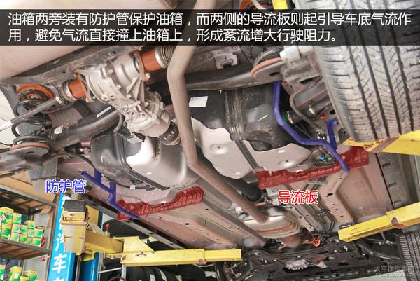

比较有趣的是,在油箱两侧装有两根防护管,这样能保护油箱两侧不被刮蹭。而底盘中间的两块导流板则能引导底盘的气流,避免气流直接撞上油箱,形成紊流增加行驶阻力。

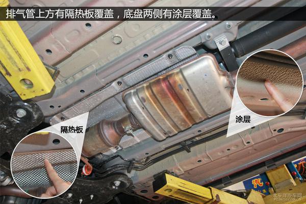

排气管前段与传动轴间有隔热板保护,底盘中部亦大面积覆盖了涂层。这样的设定基本能满足大部分道路的防护要求,但需要经常跑砂石泥泞路的朋友最好对底盘加一层护甲。

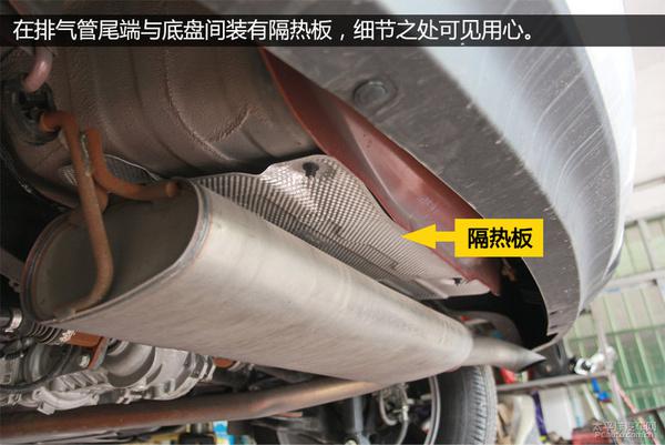

排气管尾部和车身之间装有隔热板防护,这里不得不为创酷对待细节的认真点个赞。

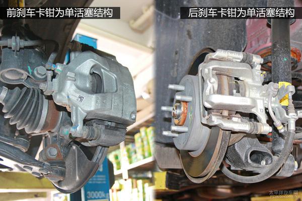

前后刹车卡钳均为单活塞式,且前刹车盘是通风式,对于这种级别的车型来说,足够了。有很多朋友对刹车很纠结,看见鼓式刹车就觉得厂商减配,虽然不能排除这种可能,但在刹车足够用的前提下,选择哪种类型的刹车相对就不那么重要了。

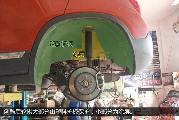

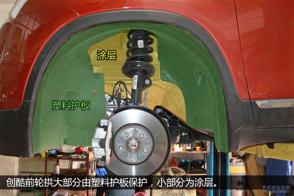

前后轮拱均采用大面积的塑料护板保护,而前后轮拱都留有小面积的涂层。面对大部分道路,这样的轮拱保护措施是足够了。

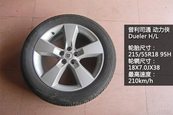

● 轮胎
轮胎采用了普利司通的动力侠系列,这是普利司通转为SUV打造的,创酷上的H/L系列偏重于城市道路和高速公路驾驶。
