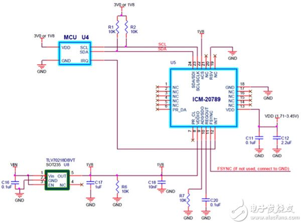

智能传感器结合适当的传感器与完整的传感器信号链。这些信号链针对特定的传感器类型进行了优化,组合了由功率放大器、过滤器和多路复用器组成的模拟前端,从而向一体式 ADC 提供条件信号。这些智能传感器通常集成数字信号处理引擎,可以独立于主机 MCU 之外执行大量传感器信号处理操作。例如,TDK InvenSense ICM-20789 集成式测量装置 (IMU) 集成了数字运动处理器,其设计旨在独立于主处理器之外执行运动处理算法。该设备可以处理数据生成的各个方面 — 从传感器获取数据、处理数据以及将数据保存在 FIFO 中供主机 MCU 稍后访问。
与所有的智能传感器一样,ICM-20789 的高集成度及标准 I2C 和 SPI 端口确保快速的设计实现。开发人员只需要额外增加几个元器件,包括稳压器 Texas Instruments TLV702 系列低压差 (LDO) 稳压器(图 2)。当数据采集完成时,智能传感器可以唤醒睡眠的 MCU 来处理数据。

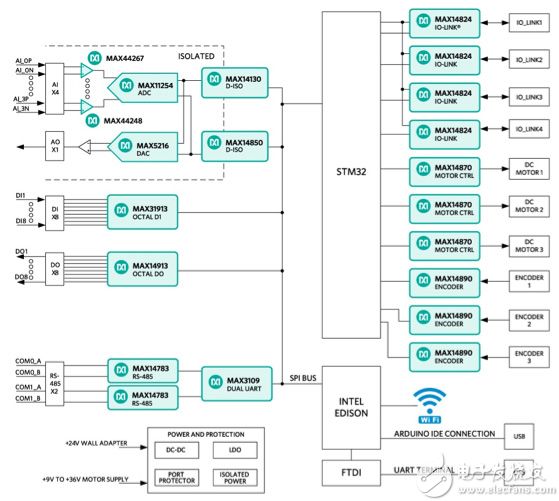

Maxim Integrated Pocket IO 系统等微型 PLC 最简单的作用是用作 I/O 通道扩展器,以提供大量的数字、模拟和 IO-Link 接口。Pocket IO 平台提供 30 个 I/O 通道,其中包括模拟 IO、数字 I/O、RS485 通道、编码器电机控制端口及四个 IO-Link 主通道的组合。平台的控制程序在平台三板组合中的主板上所安装的 Intel Edison 板上运行(图 3)。
Maxim Integrated Pocket IO 原理图
图 3: Maxim Integrated Pocket IO 组合了在其 Intel Edison 处理器上运行的软件所控制的各种 IO 通道,从而为 IIoT 网络提供插入式微型 PLC 解决方案或用作定制 IIoT 网关设计的 IIoT 网络。(图片来源:Maxim Integrated)
Pocket IO 平台利用其丰富的 IO 和程序特性,不仅提供直接替代型解决方案,还为定制要求提供参考设计。
Pocket IO 等平台不仅减轻了 PLC 增加的 IO 负担,还提供了一种更简单的替代方案来进行程序开发。传统的 PLC 使用一种专用编程语言,比如会使不同 PLC 平台之间的 PLC 程序迁移变得十分复杂的梯形逻辑。
由于 Pocket IO 等小型系统基于传统的处理器,开发人员可以使用 C/C++ 等标准语言和熟悉的开发环境对其微型 PLC 和其他边缘设备进行编程。例如,在 Pocket IO 参考设计中,开发人员可以使用 Arduino 草图及其集成式开发环境 (IDE) 快速实现功能以处理信号(列表 1)。
