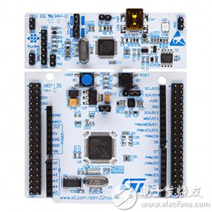

CoreMark 用于测量微控制器的处理能力,这个值越高,处理能力就越强。例如,STMicroelectronics STM32L053 处理器可使用 STM32L053 Nucleo 开发板进行测试,它的 CoreMark 值为 75.18。另一款 STMicroelectronics 零件 STM32F417 的 CoreMark 值为 501.85。初看起来,开发人员可能认为使用 STM32F417 是可取的,因为它的性能似乎出色得多。但是,在做出决定之前,还要考虑另外几个因素。
图 1: STMicroelectronics 的 STM32L053 Nucleo 板采用 ARM® Cortex®-M0+ 内核,专门针对低功耗、资源受限的应用而设计。(图片来源:STMicroelectronics)
首先,CoreMark 只是告诉开发人员它能够在一秒钟内执行多少次基准测试迭代。在不同时钟速率下运行的处理器将产生差异很大的值。对处理能力进行比较的更好方式是比较 CoreMark/MHz。在本例中,STM32L053 处理器得出的结果为 2.35,而 STM32F417 得出的结果为 2.98(数据来源: EEMBC)。两款处理器在效率方面非常接近。
其次,开发人员必须关注内核架构。STM32L053 采用 ARM Cortex-M0+,该处理器经过优化,具有很低的功耗,而且调试模块的数量最少。此外,它还舍弃了高性能处理器上的所有附加部件,这些也是功耗最高的部件。
而 STM32F417 采用 ARM Cortex-M4,该处理器是作为高性能处理器设计的,在 168 MHz 而不是 32 MHz 的时钟速度下运行。该时钟速度达到了 STM32L053 的五倍,但 CoreMark/MHz 值仅提高了 26%。

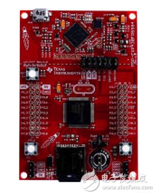

Texas Instruments 的 MSP430FR5994 就是专为低功耗工作设计的零件的很好例子,MSP430FR5994 Launchpad 开发套件包括了这种零件。MSP430FR5994 带有内置的 DMA 控制器,它有六个单独的通道,可以同时在后台工作。
图 2: Texas Instruments 的 MSP430FR5994 Launchpad 开发套件包含多个低功耗外设,例如用于信号处理的六通道 DMA 控制器和低功耗加速器,另外还提供多种低功耗模式。(图片来源:Texas Instruments)

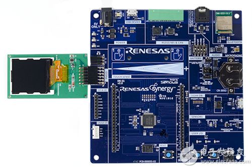

在了解微控制器的低功耗状态时,还要评估工具链和生态系统功能。设置和配置低功耗模式以及唤醒这些模式的事件,可能是一项颇具挑战性的工作,而且非常耗时。新型微控制器,例如 Renesas 提供的 Synergy,在开发环境内部包含了配置软件,开发人员只需几次点击即可配置这些模式。对于低功耗应用,开发人员应该考虑使用带有 64 或 128 KB 闪存的 S124 32 位 MCU。要快速启动采用这些器件的开发工作,可以使用 Synergy DK-124 开发板。
图 3: Renesas Synergy DK-124 开发板带有低功耗模拟比较器,提供多种休眠模式,实现了低功耗运行。(图片来源: Renesas)

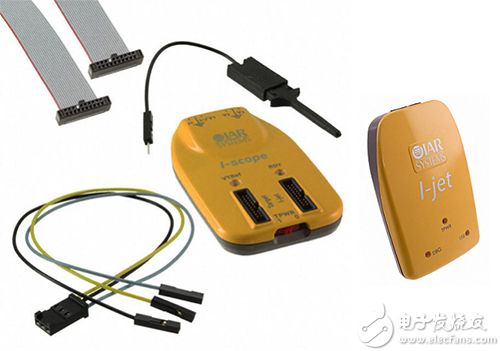

市场上有多种适用于 ARM Cortex-M™ 微控制器的能量感知调试器,例如 I-Jet 调试探头的 IAR Systems I-Scope电源探头(图 4)。
图 4: 连接到 IAR I-Jet 时,I-Scope 可用于测量系统电压、电流和微控制器电流,然后全部反向关联到程序计数器 (PC),以确定哪些代码区域消耗的能源最多。(图片来源: IAR Systems Software)

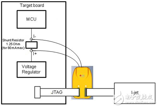

I-Scope 工具带有一个基于差分放大器的内部电压监视器。它可以测量与微控制器电源轨串联的分流电阻器两端的压降。这使得 I-Jet 调试探头能够测量电压,同时对微控制器的 CPU 内核中的程序计数器 (PC) 进行采样(图 5)。
IAR I-Scope 的图片(突出显示为黄色)
图 5: I-Scope(突出显示为黄色)与 I-Jet 调试探头配合使用,将分流电阻器的电流与在特定时间执行的代码关联起来。(图片来源: IAR Systems Software)
程序计数器准确告诉探头:应用程序处于执行过程的什么位置。将 PC 计数器信息与电流测量值相关联,可生成应用程序的能耗概况数据,以便开发人员能够利用这些数据来优化和验证代码。
