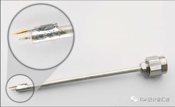

制作一个特别的探头
很多电源都可以驱动50欧姆负载。1.5V电压驱动50欧姆负载只需要3mA电流。这就可以直接使用50欧姆同轴电缆连接到电源,示波器使用50欧姆输入来代替10:1的探头,从而可以更灵敏。也可以使用同轴隔直电容。1:1的探头很容易制作,如图9所示,在线末端把外面的金属壳剥掉,并焊接一个地线,也可以使用带弹簧的地。
图9. 1:1 50欧姆探头
最终的测试配置
本配置会最终实现下面的目标:
低噪声和大偏置范围
最好的信噪比
真差分测量
DC响应(无AC耦合
使用前述的1:1探头连接到安捷伦N5380A双SMA探头前置头,再连接到1186A探头放大器,最后连接到示波器。
