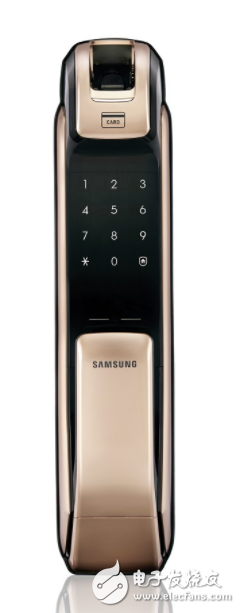

SHP-DP930智能门锁采用Nordic的nRF52832 SoC为家庭或办公室提供安全稳定的低功耗无线安全门禁解决方案。
挪威奥斯陆 – 2018年6月25日 – 超低功耗(ULP)射频专家Nordic Semiconductor宣布以韩国首尔为基地的跨国三星集团的子公司Samsung SDS在其SHP-DP930智能门锁中选用Nordic屡获殊荣的nRF52832低功耗蓝牙 (Bluetooth® Low Energy /Bluetooth LE)系统级芯片(SoC)。
在蓬勃发展的亚洲智能家居领域中,智能门锁是其中一个热门产品类别,特别是中国投资超过1,500亿美元建立世界领先的家庭自动化行业,大力推动了市场增长。

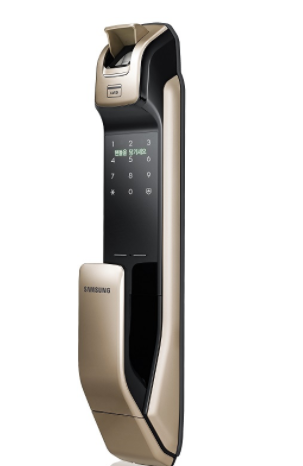

这种“推拉式”智能门锁是三星SDS面向亚洲和大洋洲地区的智能门锁系列中的最新产品,该锁是全身榫眼单元,可以安装到任何现有的门户。这个门锁带有由Nordic SoC助力的低功耗蓝牙无线连接功能,可通过用户的蓝牙4.0(及更高版本)智能手机开启门锁,也可以利用指纹、个人识别号码(PIN)和RFID感应卡来开锁,用户无需携带钥匙也能够立即方便家中或办公室的大门。此外,开发商还提供机械钥匙以作备用。
当注册用户(无论是家庭成员、客人还是家庭佣工)靠近大门时,只需在运行于iOS或安卓的设备上的Samsung SDS应用程序sHome Doorlock中点击大门按钮图标即可解锁。此外,sHome Doorlock可让业主查看其家居或办公室的“进出”活动记录,并且在电池电量不足或每次开门时收到推送通知,例如工作中的父母可藉此知晓孩子是否已安全地从学校回家。
Nordic的nRF52832多协议低功耗蓝牙 SoC器件集成了一个64MHz的32位Arm®Cortex™M4F处理器和一个2.4GHz多协议 射频组件(支持蓝牙5、ANT™和私有2.4GHz RF软件),具有-96dB接收灵敏度,512kB Flash内存和64kB RAM。与竞争解决方案相比,这款SoC器件提供高达60%的额外通用处理能力、10倍浮点性能和两倍DSP性能。
该SoC器件适配先进的低功耗蓝牙应用的S132 协议栈,它提供中央、外设、广播者和观察者几种低功耗蓝牙角色,支持多达20个连接和并发角色操作。
SHP-DP930智能门锁采用8节AA电池供电,每次更换电池后可提供超过12个月的标准操作,而其功耗低的一个原因是nRF52832 SoC的低功耗特性。该SoC器件经过精心设计,具有峰值RX / TX电流为5.5mA的2.4GHz射频组件,其全自动电源管理系统可将功耗降低比Nordic nRF51系列SoC还要低80%。
三星SDS 家居IoT团队业务规划小组组长Joonho Moon表示:“电池寿命是我们在选择无线芯片时的最重要考虑因素之一,Nordic的nRF52832 SoC不仅被公认为功耗最佳的解决方案,而且还提供了最新、最稳定的RF协议软件。”
nRF52832 SoC采用了将应用程序代码与RF协议软件(“堆栈”)分开的软件架构,不仅消除了两者之间的依赖关系,并且减少了在应用程序开发期间破坏堆栈的风险。它还支持空中固件更新(OTA-DFU),使用安全签名进行身份验证,确保只有来自经过验证和可信来源的更新才能在给定设备上进行操作。这款SoC器件的高级加密标准(AES)提供了强大的保护,而ARM处理器和充足的Flash内存和RAM可以同时满足AES和处理器密集型应用的需求。
为了提高安全性,nRF52832 SoC提供了片上NFC-A标签以支持带外(OOB)配对,并通过NFC链路交换认证信息,从而简化了两个蓝牙设备之间的安全配对过程。
Moon续称:“Nordic SoC除了拥有硬件优势,其丰富的软件示例也使得开发工作事半功倍。此外,无论是现场还是活跃的在线Devzone社群所提供的技术支持,都让我们获益良多。”
Nordic半导体销售与市场总监Geir Langeland表示:“三星是全球知名和深受信赖的品牌。三星SDS推出新型智能门锁将领导智能家居安防行业市场。SHP-DP930智能门锁巧妙地利用了nRF52832 SoC经过验证的硬件和强大而安全的低功耗蓝牙堆栈,为渴望获得智能家居解决方案的亚洲消费者群体提供了完美的解决方案。”
三星SDS现已在整个亚洲和大洋洲地区提供SHP-DP930智能门锁产品。
