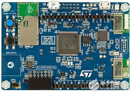

图 1: STMicroelectronics STM32 IoT Discovery 节点基于运行 STM32L475 MCU(其中包含用于固件更新的 DFU 模式功能)的 ARM® Cortex®-M4 核。此特定设备设计用作 IoT 节点。(图片来源:STMicroelectronics)
STM32 IoT Discovery 节点是一种低成本开发板,设计用作 IoT 传感器节点。该开发板包括几个不同的接口,用于连接 Wi-Fi蓝牙等板。让人感兴趣的是,板载 STM32L475 为开发人员提供在设计用于连接互联网的设备上测试和使用 DFU 功能的能力。

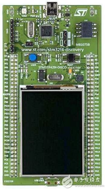

对于只想在独立的正常设备上测试 DFU 的开发人员来说,STM32F429 Discovery 套件是 STM32F4 系列微控制器的知名、低成本开发套件。我们来讨论开发人员如何着手开始在这些微控制器上测试 DFU。
图 2: STMicroelectronics STM32F429 Discovery 套件 基于 ARM® Cortex®-M4 核。这个低成本开发板的 MCU 还包括用于进行固件更新的 DFU 模式功能。(图片来源: STMicroelectronics)

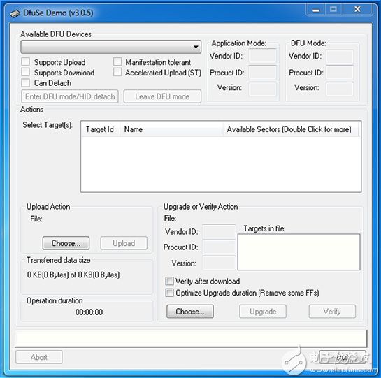

开发人员可以使用几个不同的工具通过 DFU 将他们的应用转移到微控制器中。dfu-util 是可以使用的一般命令行工具。它在 Linux 和 Windows® 上都以开源软件包形式提供。如果开发人员使用 STM 工具链,他们就可以利用 STMicroelectronics 应用 DfuSe(图 3)。
STMicroelectronics DfuSe 工具的图片
图 3: STMicroelectronics DfuSe 工具可用于编程由 GCC 等编译器生成并加载到适合 DFU 的微控制器中的 DFU 文件。(图片来源:Beningo Embedded Group)
DfuSe 是 Windows GUI 实用工具,可检测已在 DFU 模式下通电并通过 USB 连接到计算机的任何 STM32 设备。开发人员可以检索编程供应商和产品 ID 等信息。如果没有对闪存空间采取适当的安全保护,他们甚至可以复制 MCU 的存储内容并使用上传操作框将其存储在计算机上。
使用 DfuSe 时,开发人员一般只使用“升级”或“验证操作”部分。在此区域,开发人员可以选择其 DFU 应用文件,然后选择升级按钮。然后,DfuSe 将自动协调固件更新过程,直到整个文件已成功加载到 MCU。然后,开发人员可以选择验证映像已成功接收。一经验证,BOOT 引脚就可以设置回其默认配置,如引导至闪存,然后选择‘离开 DFU’模式加载并执行更新的固件。

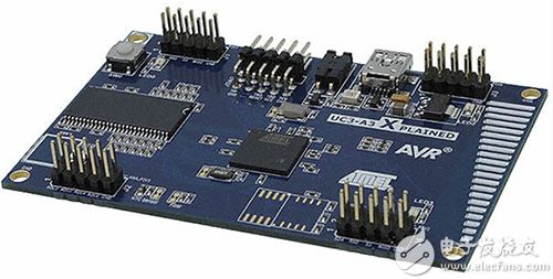

例如,Microchip Technology 的 AT32UC3A3 不具有内置的 DFU 模式(图 4)。开发人员可以遵照描述 DFU 工作原理及开发人员应当如何将其微控制器配置为适当支持 DFU 的简单应用说明。
图 4: AT32UC3A3 UC3-A3 XPLD AVR®32 MCU 32 位 AVR 嵌入式评估板不包括片载 DFU,但可以添加上支持 DFU 固件更新特性的框架 USB 代码。(图片来源:Microchip Technology)

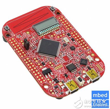

  • 考虑按 KL46Z Freedom 板的演示使用采用了 USB MSD 的拖放更新之类的替代更新方法(图 5)。
图 5: NXP Semiconductor 的 KL46Z Freedom 板是一种低成本开发板,默认不支持 DFU。开发人员可以使用 USB MSD 之类将新固件映像拖放到内存中的替代更新方法。(图片来源: NXP Semiconductor)
