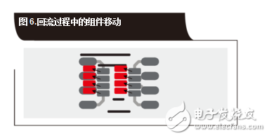

在回流焊接过程中,缺少阻焊层会导致放大器移动和短路,或使器件引脚悬空。在器件的焊盘之间留出至少4mil的空间可以最大限度地减少这种情况的发生。4mil的空间是PCB制造商中常见的设计规则,并且它提供了足够的空间在两个器件焊盘之间放置阻焊膜。图6展示了如果没有保持适当的阻焊层间隙,器件在回流过程中可能会如何移动。
