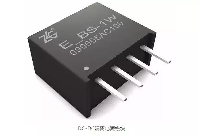

2、电源隔离
信号隔离之后,电源也应进行隔离。在此推荐集成模块的方案,众所周知同样功能和性能的电路,电路越少元器件数目越少,连线和焊点的数量也就会减少,出现故障的概率也就会相对降低。因此,直接采用带隔离的DC-DC隔离模块实现即可方便的实现电源的隔离。

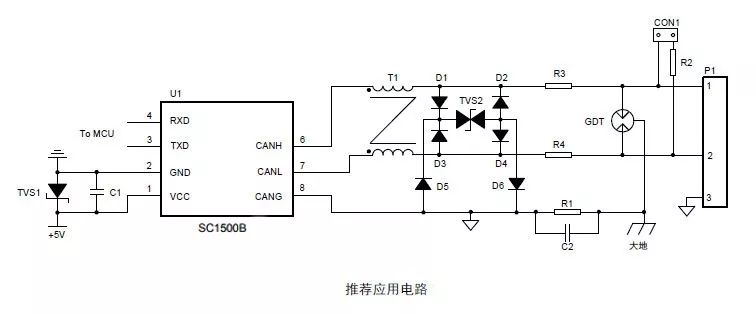

三、外围保护

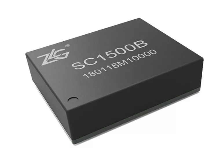

节点若是工作在户外等恶劣的现场环境,环境影响是一个必须要考虑的因素。此时需要对CAN信号端口添加更高等级的防护电路,保证节点不被损坏以及总线的可靠通讯。具体保护电路的设计可以参照下图:
上图中除了右端的保护电路,中间使用的CAN隔离收发器模块,该模块主要集成了CAN收发器、DC-DC电源模块、信号隔离电路三部分电路,打包封装成一个独立的模块,可大大简化CAN硬件设定的难度,降低开发时间成本。
而且目前市面上已出现表贴式CAN收发器,与传统的设计相比,表贴式产品不仅具备更高的集成度与可靠性,并且支持业内所有常用的贴片封装,适用于需要高稳定性CAN总线通讯的场合,能够最大程度的提升用户的生产效能,帮助用户提升总线通信防护等级。
