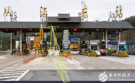

ETC收费口区分车型
在ETC自动收费口,由于没有人工的干涉,无法准确判断通过车辆具体是哪类型的车,存在偷逃通行费或漏付、少付费的现象。若使用摄像头,在雨雾天气受到的局限性又很大。
在佰誉达的解决方案中,尝试使用16线Leddar技术激光雷达检测即将通过的车辆,并可以收集到两个信息:
(1)车辆开始付款过程的距离
(2)车辆的高度以确认车辆的OBU是否良好
(3)区分车型,分类车辆(防止作弊)

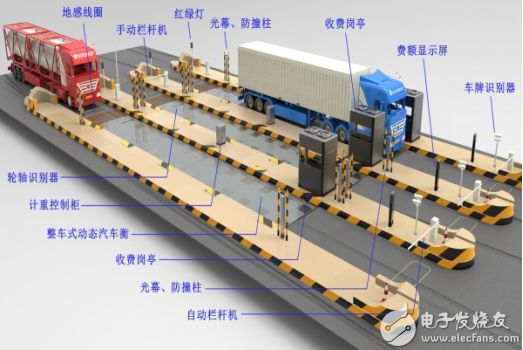

在计重收费口区分前后车
当车辆通过计重收费口时,由于前后车的距离较近,会出现显示数据紊乱,无法分辨是前车或后车的重量。使用光栅的话,要通过地底埋线,难度大,并且由于货车司机视野的盲区,光栅容易被车辆撞坏。其次,使用扫描式激光雷达的成本过高。客户找到我们想找一个区分前后距离并且成本合适的固态激光雷达来做解决方案。
我们使用8线固态激光雷达,利用垂直角度(0.3°)来检测至少20CM的空隙,做到前车或后车的判断。侧面安装也会满足客户同时检测车辆高度的要求。

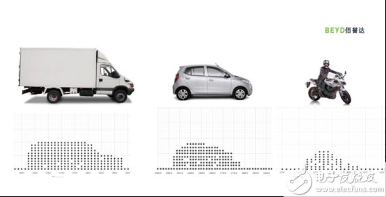

ETC车辆分析和分类
由Leddar激光雷达传感器模块收集的数据可以用来分析物体占据多个区段的情况。这提供了估算移动车辆的尺寸和形状的能力,然后根据应用定义的标准对它们进行分类或验证其特征。Leddar激光雷达传感器可用于设计,客户要求按照尺寸和类型进行车辆分类的高性能和低成本应用系统。
