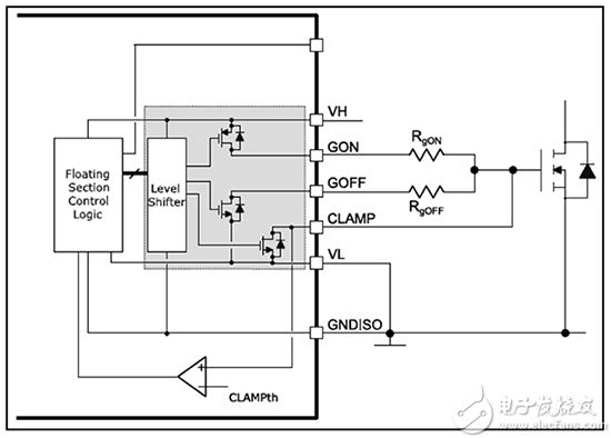

米勒效应
如果横跨栅极电阻器的压降超过了半桥转换器的上 MOSFET 的阈值电压,则会发生称为“米勒导通”或“米勒效应”的寄生导通。当存在米勒导通时,反向恢复能量 (Err) 可能会严重影响全局开关损耗。
为应对这一点,SiC MOSFET 驱动器可以加入一项米勒箝位保护功能,以控制半桥配置中功率级开关期间的米勒电流(图 3)。
STMicroelectronics 米勒箝位保护连接原理图
图 3:米勒箝位是一种众所周知的方法,可用于避免因寄生 dVds/dt 触发的导通。图中显示的原理图是米勒箝位保护连接的一个示例。(图片来源:STMicroelectronics)
电源开关处于“关闭”状态时,驱动器将会工作,以免当同一支路上的另一个开关处于导通状态时,因栅极电容而可能出现感应导通现象。
