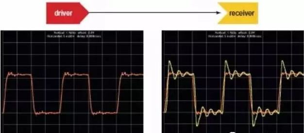

1、什么是信号完整性(Singnal Integrity)?信号完整性(Singnal Integrity)是指一个信号在电路中产生正确的相应的能力。信号具有良好的信号完整性(Singnal Integrity)是指当在需要的时候,具有所必须达到的电压电平数值。主要的信号完整性问题包括反射、振荡、地弹、串扰等。常见信号完整性问题及解决方法:问题 可能原因 解决方法 其他解决方法过大的上冲 终端阻抗不匹配 终端端接 使用上升时间缓慢的驱动源直流电压电平不好 线上负载过大 以交流负载替换直流负载 在接收端端接,重新布线或检查地平面过大的串扰 线间耦合过大 使用上升时间缓慢的发送驱动器 使用能提供更大驱动电流的驱动源时延太大 传输线距离太长 替换或重新布线, 检查串行端接头 使用阻抗匹配的驱动源, 变更布线策略振荡 阻抗不匹配 在发送端串接阻尼电阻

7、什么是反射(reflection)?反射(reflection)就是在传输线(transmission line)上回波(echo)。信号功率(电压和电流)的一部分传输到线上并达到负载处,但是有一部分被反射(reflected)了。如果负载和线具有相同的(impedance),发射(Reflections)就不会发生了。如果负载阻抗小于源阻抗,反射电压为负,反之,如果负载阻抗大于源阻抗,反射电压为正。布线的几何形状、不正确的线端接、经过连接器的传输及电源平面的不连续等因素的变化均会导致此类反射。
8、什么是过冲(overshoot)?过冲(Overshoot)就是第一个峰值或谷值超过设定电压――对于上升沿是指最高电压而对于下降沿是指最低电压。下冲(Undershoot)是指下一个谷值或峰值。过分的过冲(overshoot)能够引起保护二级管工作,导致过早地失效。
9、什么是下冲(undershoot)(ringback)?过冲(Overshoot)是第二个峰值或谷值超过设定电压――对于上升沿过度地谷值或对于下降沿太大地峰值。过分地下冲(undershoot)能够引起假的时钟或数据错误(误操作)。
10、什么是振荡(ringing)?振荡(ringing)就是在反复出现过冲(overshoots)和下冲(undershoots)。信号的振铃(ringing)和环绕振荡(rounding)由线上过度的电感和电容引起,振铃属于欠阻尼状态而环绕振荡属于过阻尼状态。信号完整性问题通常发生在周期信号中,如时钟等,振荡和环绕振荡同反射一样也是由多种因素引起的,振荡可以通过适当的端接予以减小,但是不可能完全消除。
