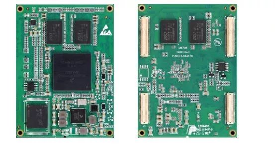

图8 致远电子M6708U-T系列工控核心板
