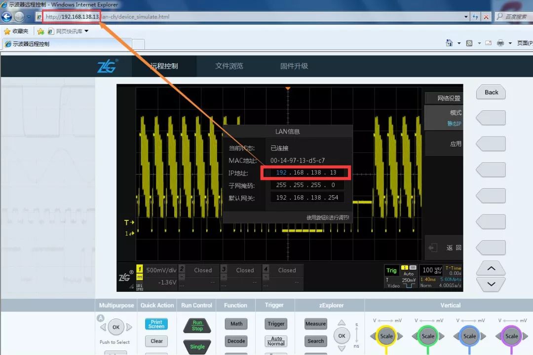

一、IE浏览器访问示波器操作步骤
  1. 用一根普通网线连接示波器电脑
  2. 打开IE浏览器,输入示波器上设置好的IP地址;
  3. Enter进入访问界面,如图1所示:

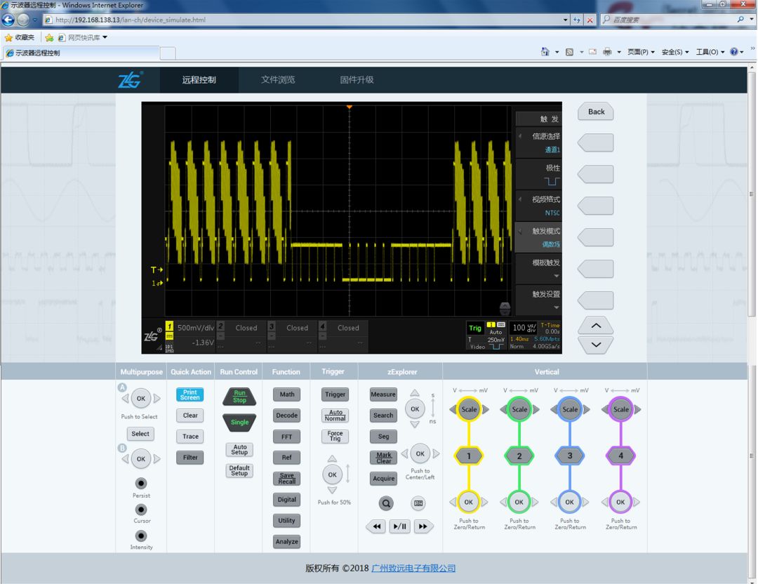

1、远程控制示波器
IE浏览器访问示波器成功后,会显示如图2的界面,界面上有和示波器相同的按键,可直接点击对应的按键对示波器进行设置。
图2 访问成功后的界面

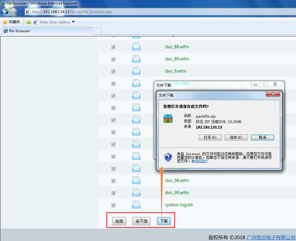

  • 打包下载文件
当我们需要将多个文件,另存到电脑时,可以使用该功能,具体操作如图7所示,选择需要保存的文件后,点击下载,会弹出提示框,然后选择保存到需要保存的位置即可。(如果需要下载的文件比较多,可能会需要一点时间,具体可观察进度条。)

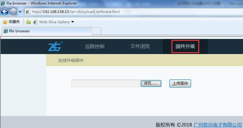

4、在线升级固件
示波器的固件升级不单单只能通过U盘进行升级了,现在可以直接在电脑上进行在线升级了,如图8所示:首先,选择需要升级的固件,然后上传固件即可。
图8 在线升级固件
