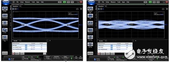

4.如何验证性能
图2中显示的差分过孔设计已构建完毕并经测试。测试样片包括顶层的一对差分线,之后是到内部差分线的差分过孔,然后第二对差分过孔再次连接至顶层的球状引脚栅格阵列封装 (BGA) 接地焊盘。信号路径的总长度大约为1330mil。我用差分时域反射仪 (TDR) 测得其差分阻抗,用网络分析仪测得了带宽,并用高速示波器测量了数据眼图来了解其对信号的影响。图3,4,5分别显示了阻抗、带宽和眼图。左图是使用背面钻孔时的测试结果,而右图是无背面钻孔的测试结果。在图5中的带宽波特图中,我们可以很清楚地看到背面钻孔对于在数据速率大于10Gbps 的情况下实现高性能是必不可少的。
使用背面钻孔,ZDIFF大约为85Ω 无背面钻孔,ZDIFF大约为58Ω
3TDR阻抗波特图
12.5GHz时的插入损耗大约为3dB12.5GHz时的插入损耗大于8dB
4:频率响应
使用背面钻孔时,数据眼是打开的无背面钻孔时,数据眼是关闭的
5:25Gbps时的数据眼图
