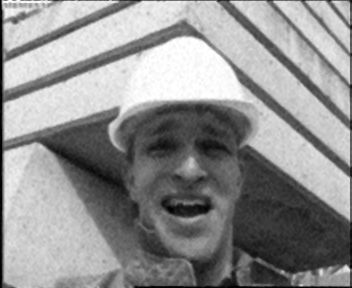

经过中值滤波处理后的对比图片:
来源:(淇淇宝贝)http://www.cnblogs.com/qiqibaby/p/5281743.html
