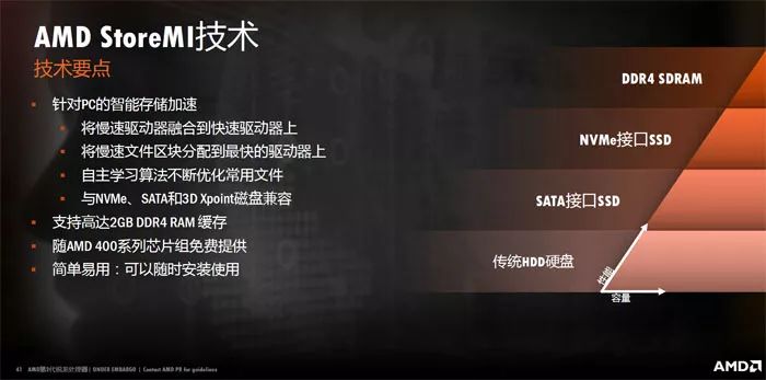

根据官方说明,AMD StoreMI技术为硬盘加速的原理其实类似于Raid0阵列将两个硬盘进行组合使用,但不相同的是AMD StoreMI并不是单纯的叠加,而是分别在两个硬盘建立快速层和慢速层,优先把文件拷入快速层,然后按使用频率区分热文件和冷文件,将冷文件拷入慢速层,以此来提升读写速度。

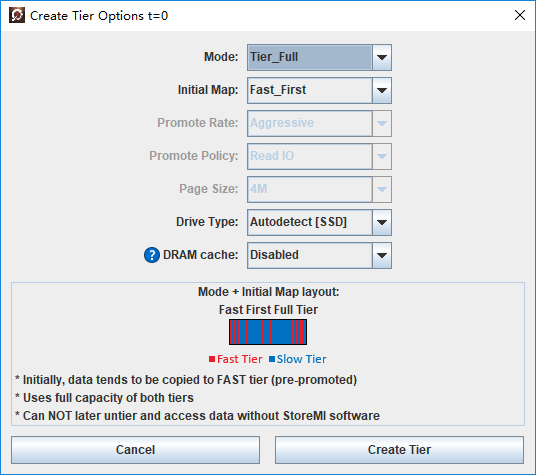

台电SSD使用AMD StoreMI的方法很简单。首先从官方网站下载并安装AMD StoreMI和JAVA
对于只有一个SSD和一个HDD且系统安装在其中一个硬盘的用户,点击“Create Bootable StoreMI”即可。而对于想用系统盘以外的硬盘组建StoreMI的用户需要选择“Create Non-Bootable StoreMI”,剩余步骤大致相同。
选择想要组建StoreMI的硬盘,将SSD选择为FAST(如果上一步点击了“Create Bootable StoreMI”,则默认锁定以系统盘为FAST),HDD选择为SLOW,然后点击“Create”即可完成组建。
在“Create Options”里面还可以添加DRAM缓存进一步加快传输速度。
组建完成的StoreMI容量大小最大为机械硬盘容量加上最多256G固态硬盘的容量(如果系统盘是SSD,在组建完成后还需要在Windows磁盘管理工具将未分配的空间进行快速格式化),而StoreMI的性能与SSD基本一致。例如用NP800设置为快速层为另一块HDD加速,那两者组合的StoreMI性能就和NP800一致,读取速度为1900MB/s,写入速度为1500MB/s。但是与Raid0阵列拥有相同缺点,当其中一个硬盘损坏之后,所有数据将全部丢失。
