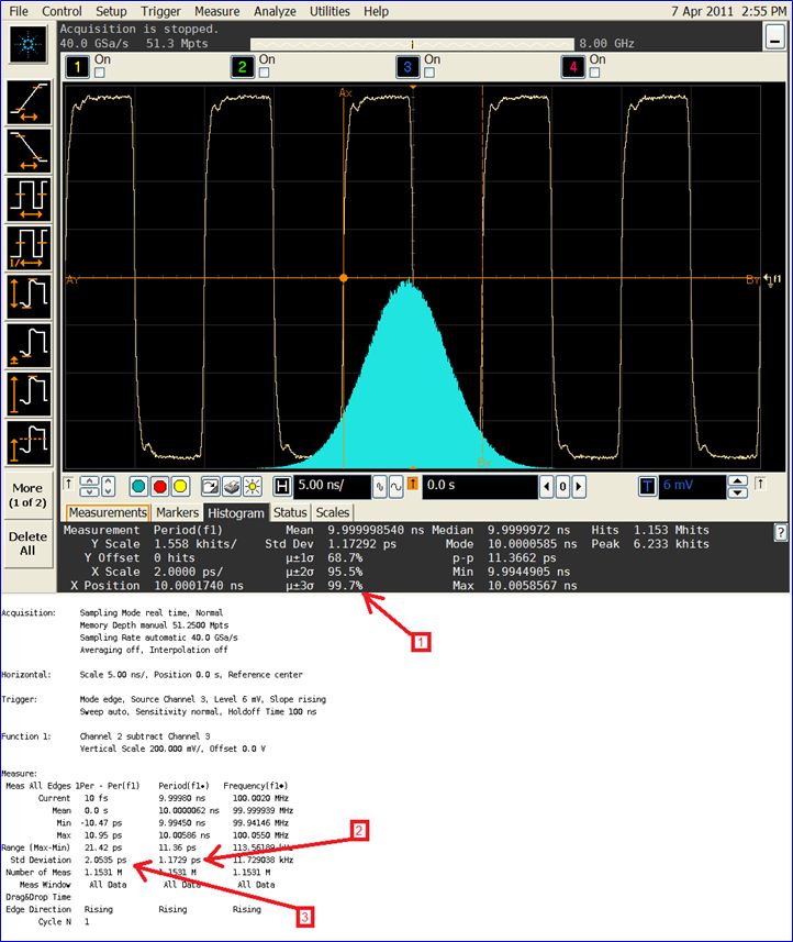

实验室测量例子
首先,下面的示例实验测量直接来自知识库文章。为了方便起见,带注释的图像变得更加紧凑。
屏幕截图中有三个项目被调出。
  1. 在100万次循环后的周期分布呈现高斯分布,并且非常接近于分别符合±1,±2和±3标准差的68-95-99.7%规则。
  2. 测量的RMS周期抖动是周期抖动分布的标准偏差或约1.17 ps。因此,我们可以估算RMS周期以抖动为sqrt(3)* 1.17 ps或2.03 ps。
  3. 实际测量的周期到周期抖动为2.05 ps,这与估算值相当接近。
